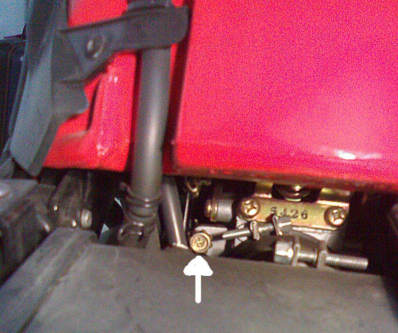

Per il minimo, ricordo di aver messo anche la foto di dove si trova la vite di regolazione, ma non ricordo in quale discussione. :oops:
Senti, ma sei sicuro che la candela sia a posto? E che sia quella giusta?
Comunque, per il minimo, togli la sella, e magari aiutandoti con una torcia elettrica, guarda sotto il serbatoio, dalla parte a contatto con la sella. Dovresti vedere una vite color ottone, sulla sinistra. Armati di un cacciavite a croce abbastanza lungo e smanetta. Quando il minimo sta a 1500 circa, sul contagiri della diagnostica, sei a posto.
Guarda, dato che la foto ce l'avevo a portata di mano te la inserisco qui: :wink:
