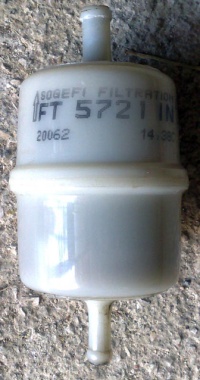

qualcuno sa' darmi il diametro degli attacchi del filtro della benzina?
quello "inscatolato", nn la retina.
Qui vendono 1 ricambio generico (da Ducati a BMW...) a 20 sacchi ma vorrei essere sicuro che ci stia

20 sacchi?? Ma xchè gli vuoi regalare tutti quei soldi???fedro69 ha scritto:qualcuno sa' darmi il diametro degli attacchi del filtro della benzina?
Il filtro è un banalissimo filtro benzina tipo questo:
http://cgi.ebay.it/FIAT-FILTRO-BENZINA- ... 7C294%3A50

Per il filtro:
L'importante e' che sia da un lato "grande", dall'altro "piccolo".

a proposito di filtro:
ne ho preso 1 a 20 sacchi xche' anch'io nn sono esente da paranoie varie
e quando vado a smontare il gruppo, cosa ti vedo?
quello nuovo (ancora nella scatola) e' identico a quello originale!
che e' diverso da tutti quelli da voi postati
quando vado a rimontare mi accorgo di nn avere 2 stringitubi della misura giusta (5 mm)
attimi di panico
poi l'idea:
fissati entrambi i tubi con 2 fascette di quelle x fermare i cavi, quelle che 1 volta strette nn si aprono +
vediamo quanto reggono!
