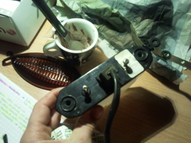

agazzi confrontando il faro posteriore originale con quello nell'annuncio di punto moto vedo che è identico, ad eccezione per il retro, dove ci son le viti... Guardate voi stessi!
IL MIO FARO
QUELLO DI PUNTO MOTO
nei fori esterni dell'originale vi annuncio che non ci sono filettature...
che sotto a quegli adesivi ci siano i fori filettati come quello dell'originale?
IL MIO FARO

sembra proprio lui, sono convinto che sotto le etichette ci siano i fori come sul nostro...
e vedrai che i fori laterali non sono filettati (la plastica filettata dura quanto me in una maratona... niente
) bensì la vite ha la testa nascosta all'interno e fermata dal controdado che si vede in foto...
poi fai la prova del 9, controlla se la distanza tra i 2 fori grandi è di 11 cm come in foto

Stefano, le viti del nostro faro sono ad una distanza di 6 centimetri, mentre quelli venduti sono a 11!
Dunque, se il faro è proprio come quello in foto non è compatibile col nostro!
Manderò una mail e vediamo se e cosa mi rispondono!

sotto i due piccoli adesivi ci sono sicuramente 2 buchini (probabilmente tappati)
la cui distanza sarà certamente di 6 cm
