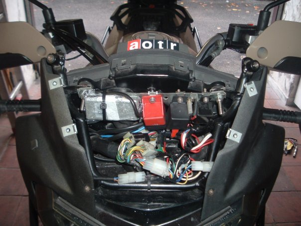

Tonino
Messaggi: 2366
Iscritto il: venerdì 5 settembre 2008, 21:21
Moto: BMW R1200R
Tel: +393881589677
Località: Salerno
Re: Comando apertura cancello..."integrato" :D
Messaggio da Tonino »
8) Il tempo di fare qualche foto e vi faccio vadere come faccio io :P :wink: ...
Ex Capodoglista ...
Cell. 3881589677
089/272667
toninobasso2003@libero.it

Alimentare il telecomando direttamente dalla moto non è consigliabile, perché sulla moto la tensione può arrivare a 13V abbondanti.
Dovresti interporre uno stabilizzatore, tipo LM7812, che fornisce tensione a 12 V stabili.
Poi basta che colleghi il tutto in parallelo ai fili che alimentano la lampadina dell'abbagliante e il gioco è fatto.

Non penso che il telecomando si possa alimentare con la batteria della moto, anche se è alimentato 12v...
Uso questo sistema oramai da 2anni, da quando sono caduto da fermo con mia moglie dietro per aprire il cancello con le chiavi :tie: ...
Il telecomando l'ho messo ner cupolone in un sacchetto di plastica.
Il pulsantino, dopo la saldatura dei fili, l'ho affogato in una guaina termorestringente...
Và alla grande, basta allungare il pollice...
P.S.-Dimenticavo, la batteria sono 2anni, non l'ho ancora cambiata, quindi penso sia inutile collegare il telecomando alla batt. della moto.
:motosmile: Tonino.

grazie delle info, scusa ma non capisco bene dove è il telecomando...e dove è il pulsante :D
Tonino
Messaggi: 2366
Moto: BMW R1200R
Tel: +393881589677
Località: Salerno
valerioemme ha scritto:grazie delle info, scusa ma non capisco bene dove è il telecomando...e dove è il pulsante :D
Nella pegaso non sò dove si potrebbe mettere, un pò di spazio nascosto ci deve essere...
Il telecomando l'ho messo all'interno del cupolino, il pulsante è quell'aggeggino vicino allo specchietto dx, è un interuttorino piatto tipo quelli che stanno nei pupazzi che devi premere la manina per farli suonare :giullare: :giullare: , io l'ho messo all'interno del cappuccio dello specchietto...
Secondo me dovresti seguire il consiglio di Stefanoboa e fare tutto a cupolino smontatato, senza toccare i blocchetti, per non comprometterne la tenuta. Fai una derivazoine dai fili che arrivano dal pulsante dell'abbagliante, e metti il tlc in parallelo. Quando chiudi il contatto del faro chiudi anche quello del tlc.
Dubbio: quanto grande e' il telecomando? Se e' uno di quelli piccoli dovresti trovare lo spazio comodamente in uno dei due lati del cupolino, vicino alle frecce. Altrimenti se e' più grosso dovresti inventarti qualcosa, tipo cassettina stagna (le vendono nei negozi di elettricità) da fissare da qualche parte.
Dubbio2: il mio telecomando e' schizzinoso, e quando sono in auto lo devo tenere alto perchè prenda. Non so il tuo. Più cose ha intorno e più debole e' il segnale. Se lo chiudiamo nel cupolino o in una cassettina stagna, bisogna poi verificare la copertura del segnale. (il mio telecomando e' anche stronzo: ogni tanto con le vibrazioni si sposta la pila e va a puttane il segnale, sichhe' devo batterlo per fare tornare il contatto. Pensa se lo chiudessi dentro il cupolino :incavolato: )
