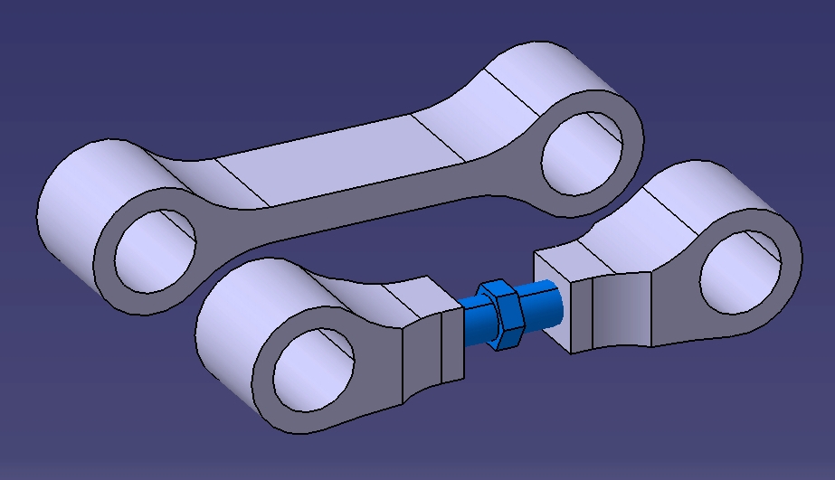

Cmq, il prezzo non dovrebbe essere molto diverso, alla fine se fai le due parti uguali (come in progetto), il materiale e il tempo di macchinazione è lo stesso..

Noooo, un pò di regolazioni ci vogliono, seenò che scimmia è???

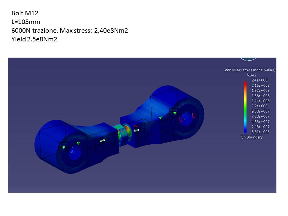

Allora... Prima di tutto: sbava, Fedro, sbava...
Detto questo, ho fatto girare una veramente rozza analisi, caricandola a trazione con 100 chili in ogni sede dei cuscinetti, e i risultati sono incoraggianti, circa un margine di 5 per la resistenza a snervamento, ovviamente concentrata nella vite M12 centrale...
Incremento di massa: 50g...
Con questo voglio dire... SE PO FA!!!!

Alloraaaaa!
Fedro, io ho continuato a lavorare sull'osso, e queste sono le conclusioni, se vuoi ti mando un ppt (deformazione professionale) con un riassunto delle analisi.
Le conclusioni sono:
1) dato che non so i carichi, ho supposto un carico di trazione di 6000N, quindi abbastanza alto
2) con questo carico, e un bullone da 12 in acciaio di alta qualità (A4), siamo sotto il limite di snervamento del bullone (2.42 contro 2.50)
3) Passando al bullone da 14, il massimo stress scende a 1.60 circa.
Ora, prima di passare ai disegni, occorrerebbe qualche dettaglio in più (tipo alloggiamenti dei cuscinetti)... Per caso li hai? O qualcun'altro li ha o li può avere?

La lunghezza da centro a centro è 120mm, e si può accorciare di 24mm, da cui togliere pero lo spessore dei due dadi che non sono mostrati. Direi quindi un 15-16mm totali, che quindi secondo i tuoi calcoli portano a un 30-32mm di altezza.
