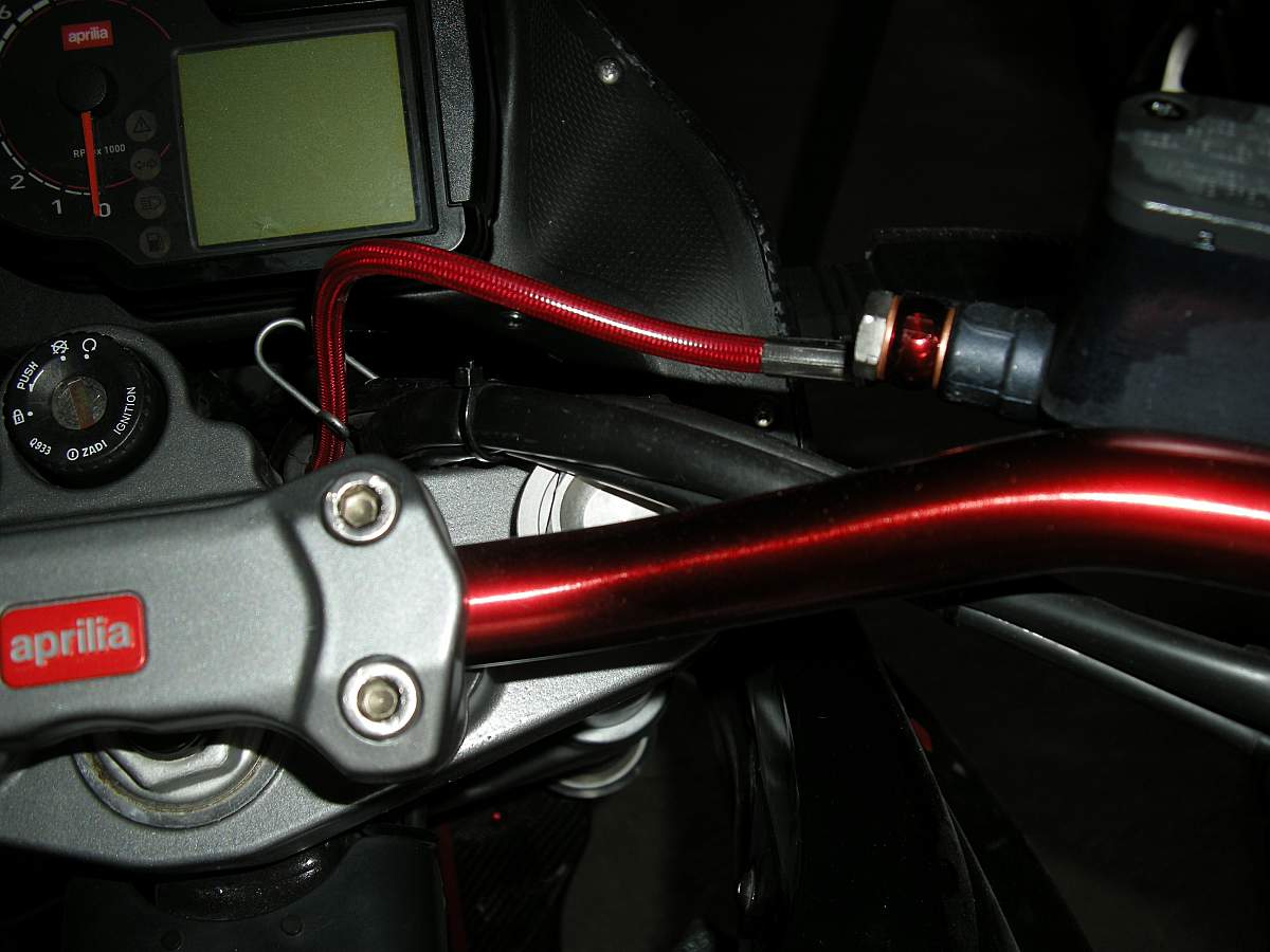

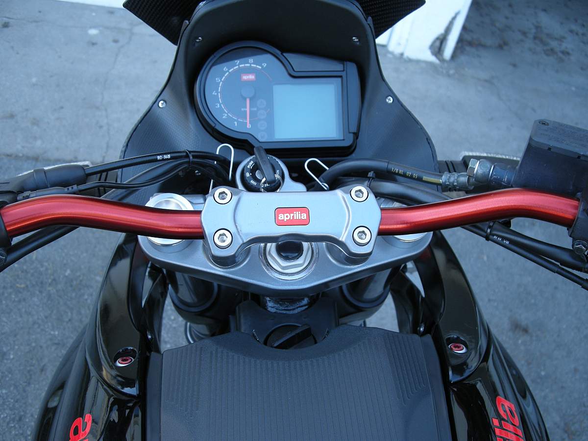

Che ne dite di questo?
Leggermente più largo (pochi mm) dell'originale, e devi fare il buchino per il blocchetto sinistro, ma per il resto è perfetto!
Messaggi: 8305
Re: Cambiare il manubrio
Dimenticavo: si sposa bene con i tubi freno in treccia, rossi... :salta:
