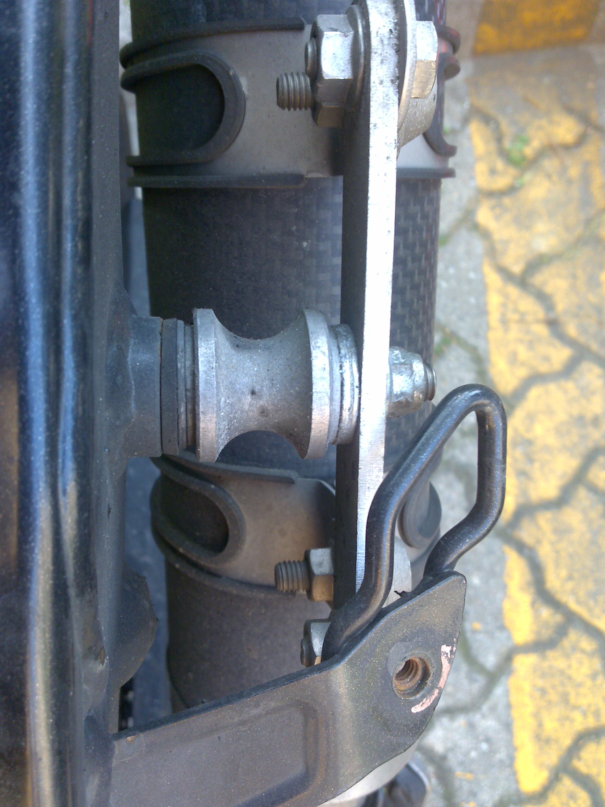

Guardando qualche foto di Pegaso Akrapizzate, ho notato che il fissaggio è piuttosto diverso dai MIVV. Il fatto che abbiano una sola fascetta di supporto, mi fa pensare che gli Akra si fissino direttamente all' attacco originale, mentre per i nostri MIVV là c'è l' attacco di un traversino (qui c'è il distanziale), che poi sostiene 2 fascette per ogni silenziatore.
Così a titolo di cronaca, c' ho sotto mano una foto, che faccio sempre per ricordarmi l' ordine dei vari pezzi in fase di rimontaggio :oops: :rinco: , infatti ci ho appena lavorato sopra (poi spiegherò)....
Questo è il sx, più piccolo del dx (il contrario di quanto dicevo sopra... :oops: ), oltre a lui e al silent block, come si nota, avevo aggiuntto qualche rondella per ottenere l' allineamento che dicevo io.... 8)
A questo punto credo che gli attacchi degli Akra siano parecchio diversi... :roll:

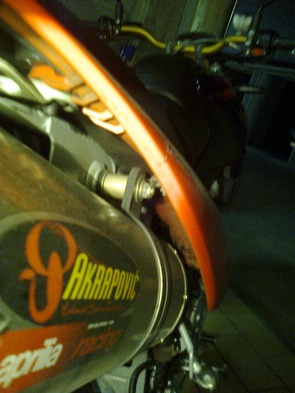

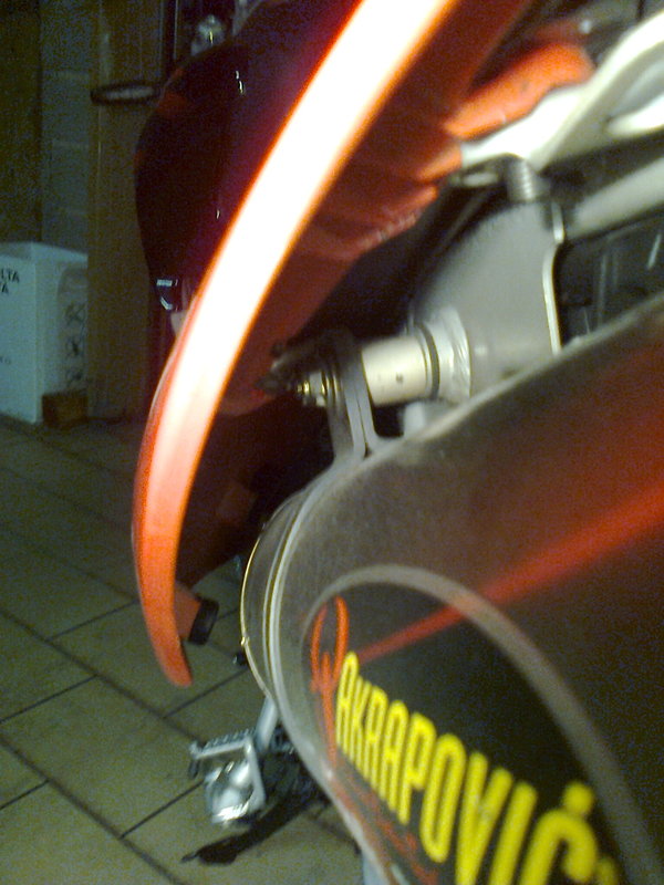

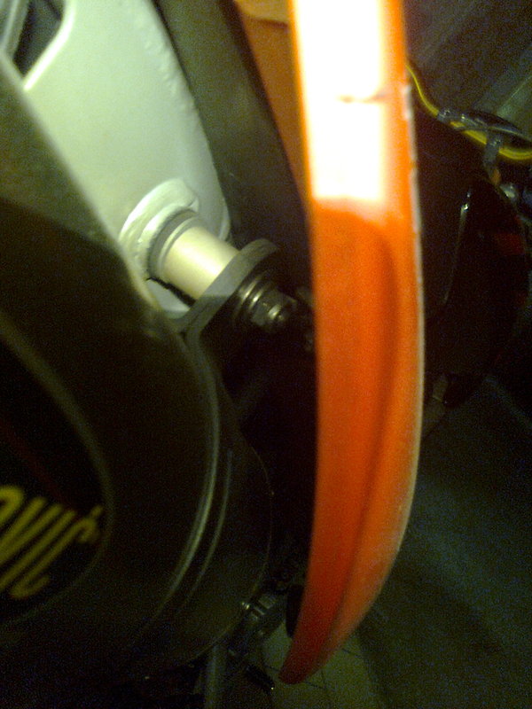

Provate un pò a vedere qua:
Messaggi: 25646
Re: Scarichi e specchietti aftermarket
:ok: Grazie!
a occhio hanno la misura datami da un collega tedesco: 15 mm :roll:
