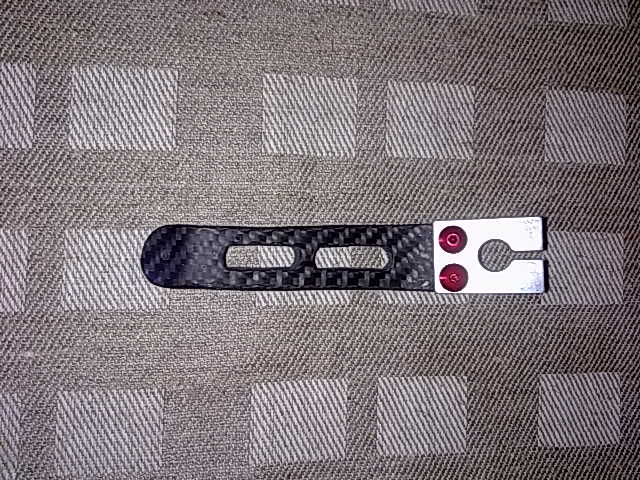

Che cosè?
Ancora da rifinire e aggiungere il piolino, ma... Che ve ne pare?
8)

moooolto bellina! :clapclap:
è sufficientemente rigida? (quant'è spesso il carbonio?)
Per il piolino:
quello usato sui pedali della Futura 1000 è lo stesso montato sul pedale del freno del Pegaso Factory :roll:

non vedo la zigrinatura per l'attacco: manca o so' cecato io? :o

Il carbonio è spesso 7mm, ed è looooolto rigida...
Per il piolino vedrò di piazzarci un bullone in ergal, che casualmente ho in stock, con rondelline o con la gomma originale... :roll:
Ammazza che occhio Fedro... La zigrinatura non c'è, essendo alluminio si deformerà quel basta che serve quando si stringe intorno all'alberino in acciaio...

E voilÀ!!!!
COme avevo detto, un bullone in ergal che avevo, e guarda caso della misura adatta, più un pezzo di tubo d'alluminio che sembrava fatto apposta per il bullone (ci calza senza gioco) ed ecco fatto il piolino...
Peccato che devo aspettare la settimana prox per le ruote nere...

Rispondo qui riguardo alla leva del cambio, su gentile richiesta del capo... Però che pignoleria... :giullare:
Il piedino è un semblice bullone M6 in ergal, infilato dentro un tubicino di alluminio che avevo in giro... E un dado per stringere il tutto...
