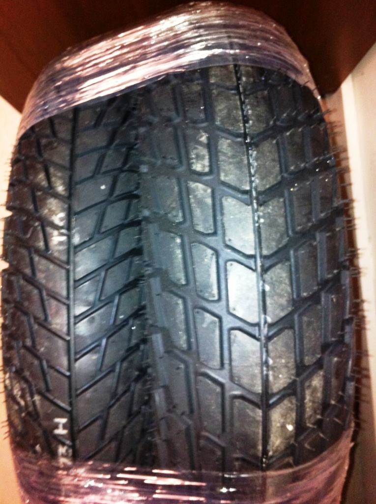

Sotto alla piastra antisvirgolo col 120/70 c'è una luce di oltre 2 cm: basta e avanza ;-)
è il parafango che può eventualmente 'infastidire' visto il cm scarso che resta libero sotto la punta :-?

120/70 =>
120 = larghezza della gomma in mm
70 = altezza della gomma in percentuale sulla larghezza = 70% di 120 mm = 84mm
Il 110/70 ha un'altezza di 77 mm, 7 mm meno del 120/70: 7 mm in meno di luce alla punta del parafango ;-)
la piastra antisvirgolo è quella piastra metallica imbullonata fra le 2 forcelle (e nascosta sotto il parafango)
che impedisce che in frenata la ruota svirgoli data la presenza di un solo disco-freno (a sx )

la piastra sicuramente non si smuove in staccata ;-)
il parafango per sé più che un paio di mm nemmeno … neanche il mio con uno dei due attacchi alla parte posteriore rotti :oops:
col 120/70 (misurato sugli Heidenau K73) avevo quasi 10 mm di luce fra punta del parafango e profilo,
quanto bastava a girare tranquillo e addirittura sognare di farmelo mettere a libretto …
Poi da un lato i 60 € che avrei dovuto sborsare e la 1/2 giornata da liberare per andare alla motorizzazione per il controllo,
dall'altro il fatto che i mm si rivelarono essere più 8 che 10 (su 'ste cose i tedeschi :roll: ma chevvelodicoaffa'! :ridi: ) e che dopo 3 mesi le gomme erano arrivate, ho deciso di lasciar perdere :roll:

nicuzzo ha scritto: penso di aver capito che ha semplicemente spessorato l' attacco della piastra, in modo che restasse un pelo più alta :wink: , ma lui ti potrà spiegare meglio.
Non capisco invece il discorso della staccata violenta :o , lì non dovrebbe comunque stare tutto 'bloccato' ?
Esattamente così...me lo consigliò il meccanico TOP di fiducia per maggiore sicurezza, poiché nelle frenate violente, dove la parte bassa del pneumatico si schiaccia a terra, al contrario nella parte superiore tende a gonfiare un pò, teoricamente potendo strusciare nell'antisvirgolo...due rondelle x lato e passa la paura...all'inizio provai senza e qualche segno verticale sulla gomma c'era... :roll:

Arrivate ieri, ora se trovo un gommarolo che me le monta ci faccio anche un giro, altrimenti aspetto lunedì
