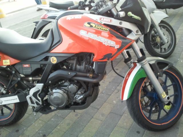

stasera ho terminato di fare la bandiera... domani 2 o 3 mani di trasparente lucido e monto...! poi posto le fotine... speriamo venga bene!

Eccola... è venuta benino...
Re: Foto delle nostre Pegaso
e' venuto molto bene!!!

Risultato finale lucido?
Sibillini2013.PP2014.PP2015
diegocxt
Messaggi: 498
Località: Napoli
Messaggio da diegocxt »
si, alla fine tre mani di lucido!, sono abbastanza soddisfatto !

bello :wink: . cacchio! ho lanciato una moda 8). spero che i miei consigli abbiano dato il risultato voluto. ti sono bastate le tre mani di trasp per eliminare l'effetto scalino tra i colori? comunque proprio bel lavoro compagno di parafango :birra: :friends:
Se sei incerto, tieni aperto.... Se sei veloce, sei Fernando Proce.... Centaurati... Contropallati
diegocxt
Messaggi: 498
Località: Napoli
Eh si...compagni d parafango proprio... Te l ho copiazzato uguale... Si tre passate d trasparente sn bastate...

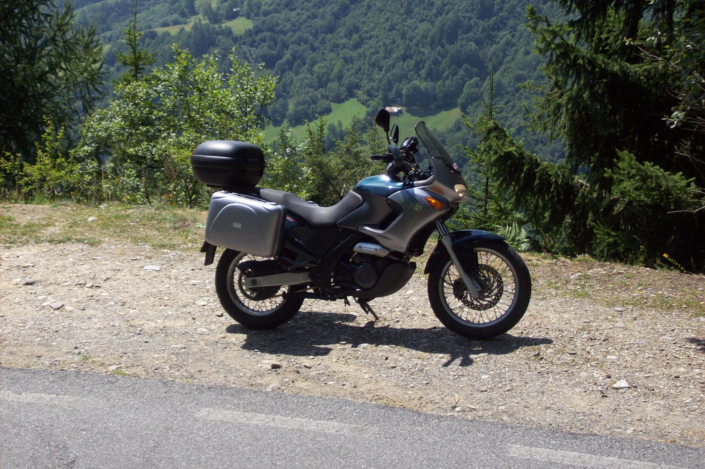

la mia.....
tutta originale tranne cupolino alto, accendisigaro e bauletto!
anche se un po vecchiotta e ancora una giovincella!

ernygommefredde ha scritto:bella si vede che è una cheviaggia!
purtroppo non tanto.... ma stiamo cominciando e speriamo che di giri ne fara ancora tanti
