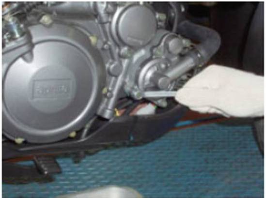

Ok Perfetto, devo attrezzarmi con un Imbuto, e un tubicino per raboccare... senza rimuovere il serbatoio sta abbastanza nascosto!
La vite dello spurgo è questa vero?
Alby81
Messaggi: 1114
Località: Reggio Emilia
Re: Temperatura, sale con questo Freddo!!??
Messaggio da Alby81 »
Ciao Diego, vai d'antigelo blu miscelato al 50 con acqua, sarebbe meglio distillata, ma ho sempre usato quella normale e mi hanno detto che va bene lo stesso... la distillata servirebbe a non far depositi ma l'antigelo serve anche a evitare quello e quindi compensa. Si la vite dello spurgo e' quella poi basta un'imbuto, non e' necessario smontare il serbatoio... Ultima cosa, quando hai versato tutto il vecchio liquido schiaccia anche i manicotti che ne esce ancora un po', poi riempi il radiatore e infine la vaschetta di compensazione, metti in moto poi rabbocca e cosi via fino al raggiungimento del livello max. :ok1: C'e' anche il tutorial sul forum... Buon lavoro e monta quel paramotore gia' che ci sei.. :ok1:
