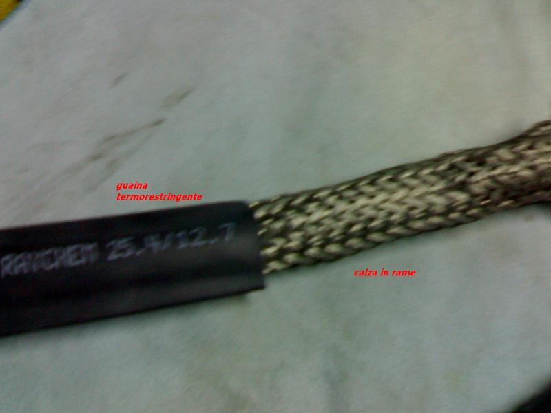

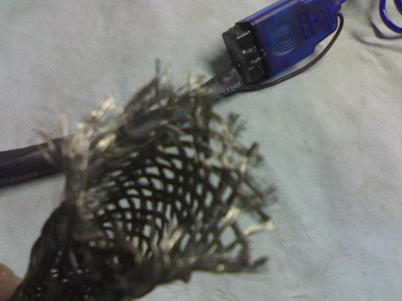

Schema del lavoro effettuato ......
Ho allargato il foro per far passare il filo che collega le due calze.
Ho acquistato una "calza per impianti di terra" della lunghezza di 50 cm ,
aprendola, a mo di tubo, ho infilato dentro il mio cavo....dopo lo ho strizzato ben bene...ho saldato uno spezzone di filo che ha messo a massa la calza del cavo USB con la calza impianti di terra, ho poi isolato il tutto con una guaina termorestringente.
"Calza di terra" che si apre spingendola su se stessa.....(dietro vi è il cavo ultimato )
Quando la "calza di terra " arriva alla OBD la bloccate con una fascetta....e vi salderete il filo che la collegherà alla calza del cavo con la USB
dopo aver saldato il filo, con uno spezzone di guaina permorestringente ricoprite e scaldate.....
io qua ho tagliato la plastica nera.....ho saldato i 4 fili (positivo-negativo-linea L e linea K ) alla presa OBD e poi ho riempito di colla a caldo ...per rendere il tutto più stabile...
[/b]
FUNZIONAAAAA di brutto !!! la schermatura dei cavi trasmissione dati fa si che no si scolleghi la connessione....
Ho lasciato la moto per parecchi minuti....per testare il tutto....
