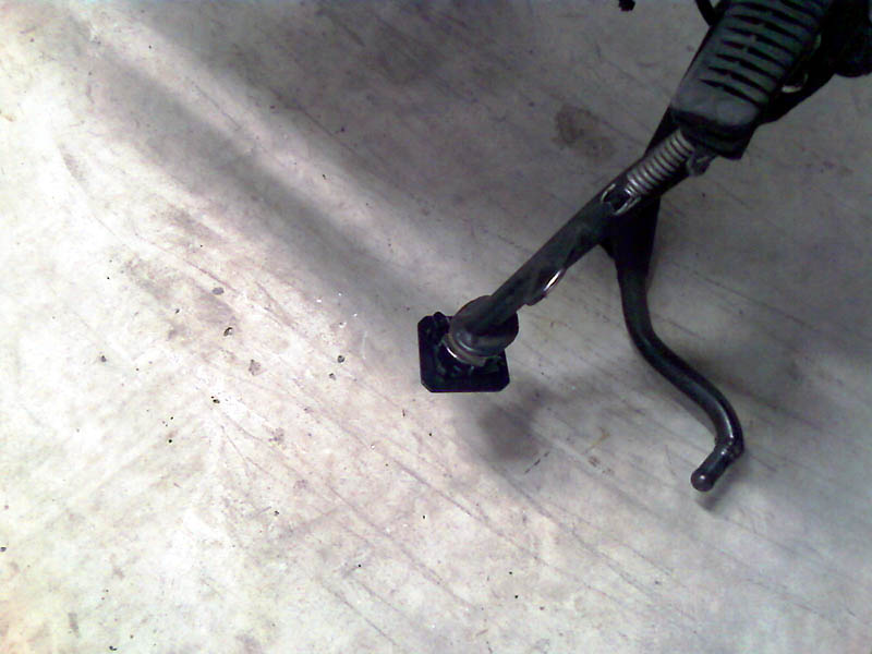

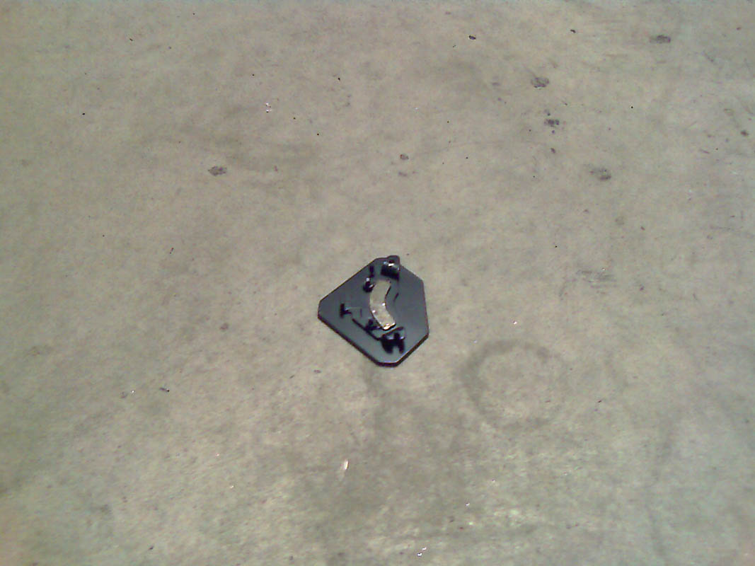

Re: Piastra cavalletto Touratech
Messaggio da Markil »
ecco quella che mi sono fatto io...
ho utilizzato una piastrina con calamita di un hard disk che mi si è rotto.. in pratica quello che muove la testina..
hanno un campo mangnetico forte!
così ho creato una basetta più larga ancora, e quando lascio la moto sul cavalletto laterale basta che lo metto per terra e si attacca subito!
