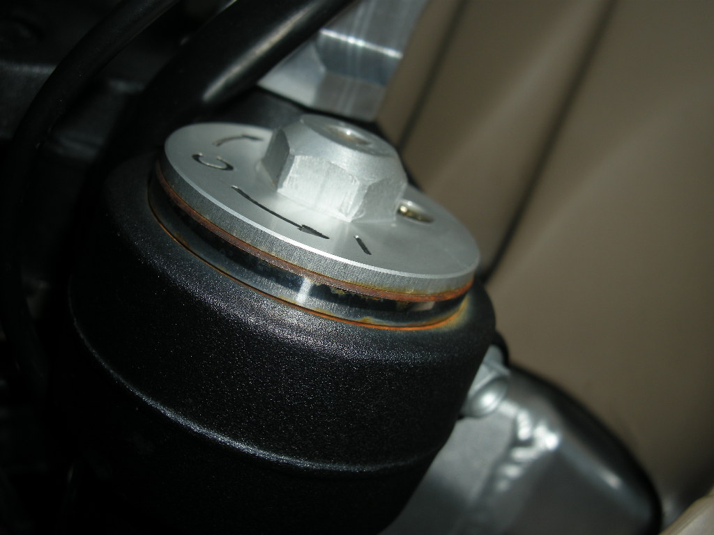

1) Steli forcella
Tra il "tappo" e lo stelo, si è formata un pò di ruggine che vorrei eliminare....consigli? Ho letto in giro di usare paglietta di acciaio, olio di gomito (a proposito dove si compra? :giullare: :giullare: :giullare: ) oppure del FEROX.... secondo voi qual'è il sistema migliore per eliminarla? Io vorrei togliere il tappo per fare un lavoretto fatto bene ma non avendolo mai fatto non vorrei far casino... :roll: :roll:

ciao la betteria la trovi sotto la sella dove poggi le natiche.....x la ruggine negli steli della forca spero di no x te ma non credo che risolvi con ferox e paglietta in acciaio(parlo della parte bassa dove ci son i punti di ruggine) perche se si è formata ruggine è saltata la cromatura e si son formati dei buchi e quando la forca subisce compressioni tali da far arrivare il paraolio fin dove si son formate quelle bolle di ruggine credo e ripeto credo che bene non gli faccia dato che il paraolio è in gomma col tempo si rovina e perde olio...parlo x mia diretta esperienza ma con la moto de unduro non con la capo..comunque aspetta e vedrai che ne riceverai di informazioni.

...mmm :roll: i precedenti proprietari non hanno avuto molta cura della tua RR :evil: cmq sulla ruggine posso dirti questo:
1 Con la paglietta di acciaio, per quanto fine, finirai per rigare gli steli o la piastra della forcella
2 Il Ferox non è un eliminatore di ruggine ma un convertitore, la trasforma in qualcosa di più duro e la stabilizza impedendo che progredisca la corrosione ma crea anche uno strato in più superficiale difficilmente eliminabile; inoltre è difficile da applicare sui piccoli punti di ruggine e finiresti per spalmarlo sulle parti cromate che rimarrebbero macchiate
...quindi se la ruggine è superficiale e non ha intaccato profondamente l'acciaio il mio consiglio è di far ri-cromare gli steli dopo averli fatti levigare e lucidare per bene, non dovrebbe costare moltissimo e sulle forcelle della RR ne vale la pena 8)
