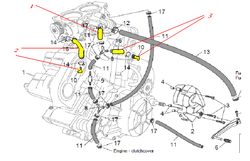

Minkia!!!!
con le foto sei proprio un disaaaastro, nella vita precedente dovevi essere in pittore, ti sta troppo sulle balle la fotografia.....
Non si capisce dove sono ti benedetti tubi
Re: minimo ballerino.
Maltese ha scritto:Minkia!!!!
:giullare: :giullare: Ecco il disegnetto... il problema sta che con il tempo si crepano i tubi 1 -2 -3 che essendo di plastica , il calore li cristallizza.... io avevo già sostituito i due tubi ( quelli con il tappino nero del bilaniamento cilindri ) con tubi telati ...ma non avevo sostituito il tubo n° 1
