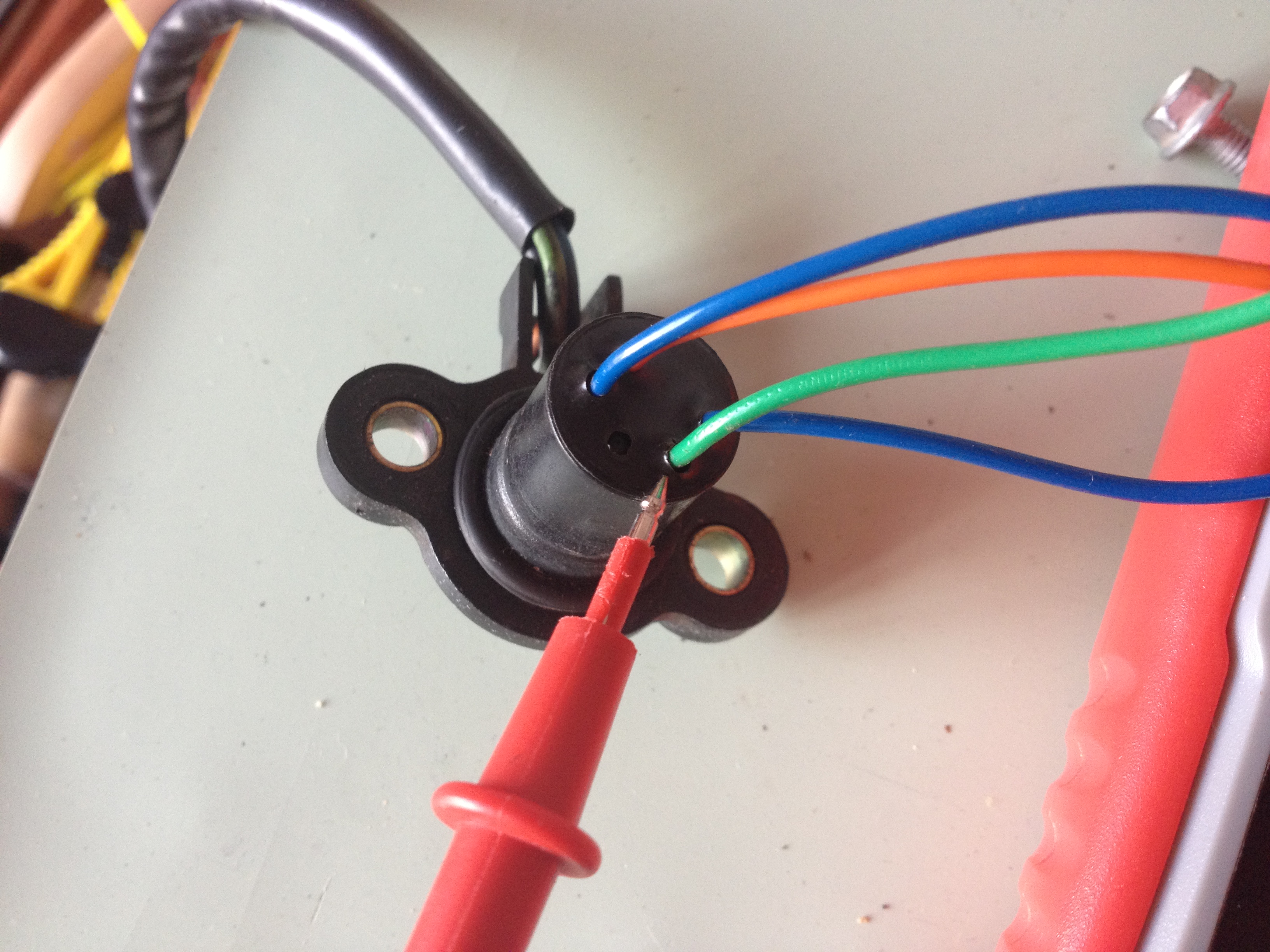

Aggionamento...
ho smontato la pompa e già sentito Darione che ne avrebbe una da vendermi visto che alimentandola direttamente dal plug sotto al serbatoio non ronzava e verificata la presenza dei 12V lato motore... però, dopo averla smontata completamente, ho alimentato la pompa direttamente ho visto che funziona alla perfezione...
penso di aver trovato l'inghippo...
il filo blu del negativo ha continuità fra il plug interno al serbatoio e quello esterno.. ma il verde del positivo no... stasera vedo di capire dove si interrompe visto che ho sempre prestato massima attenzione nella rimozione del serbatoio e nel ricollocamento...
se fosse rotto all'esterno nessun problema, ma se fosse rotto all'interno secondo voi posso tentare una riparazione visto che è a mollo nella benza e che nel punto di passaggio fra interno ed esterno c'è quella specie di colla liquida, oppure mi conviene prendere la pompa intera e via!??!
eventualmente qualcuno ha info sui tipi di materiale da utilizzare? ad esempio se servono cavi particolari ed il tipo di "colla" per isolare il passaggio dei cavi...
Lo se che potevo scrivere dopo aver controllato ma sul forum non ho trovato nulla e credo potrebbe essere utile anche ad altri... denghiu :wink:
AlCapone
Messaggi: 1170
Tel: 3929999569
Località: Pisa
Re: problema avviamento?
Messaggio da AlCapone »
Riaggiornamento...
il filo verde ha un falso contatto qui:
muovendo il filo proprio nel punto di uscita ho continuità a tratti... :-?
quindi la riparazione la vedo dura... stavo pensando di prendere il cablaggio nuovo visto che viene venduto a parte... su ultimateparts.net lo vendono a 27 sterline :o
mi sa che sento dario.... oppure qualcuno ha idee per la riparazione?
Messaggi: 16746
Se ti serve il cablaggio che sta "a mollo" nel serbatoio, ce l'ho, insieme a quell'aggeggio di plastica che tiene galleggiante, pompa e filtro. Fammi sapere...e comunque complimenti perché hai trovato un guasto di cui non si era mai sentito parlare, complimenti per l'attenzione che hai mostrato verso l'accaduto; davvero, ti invidio...!!
