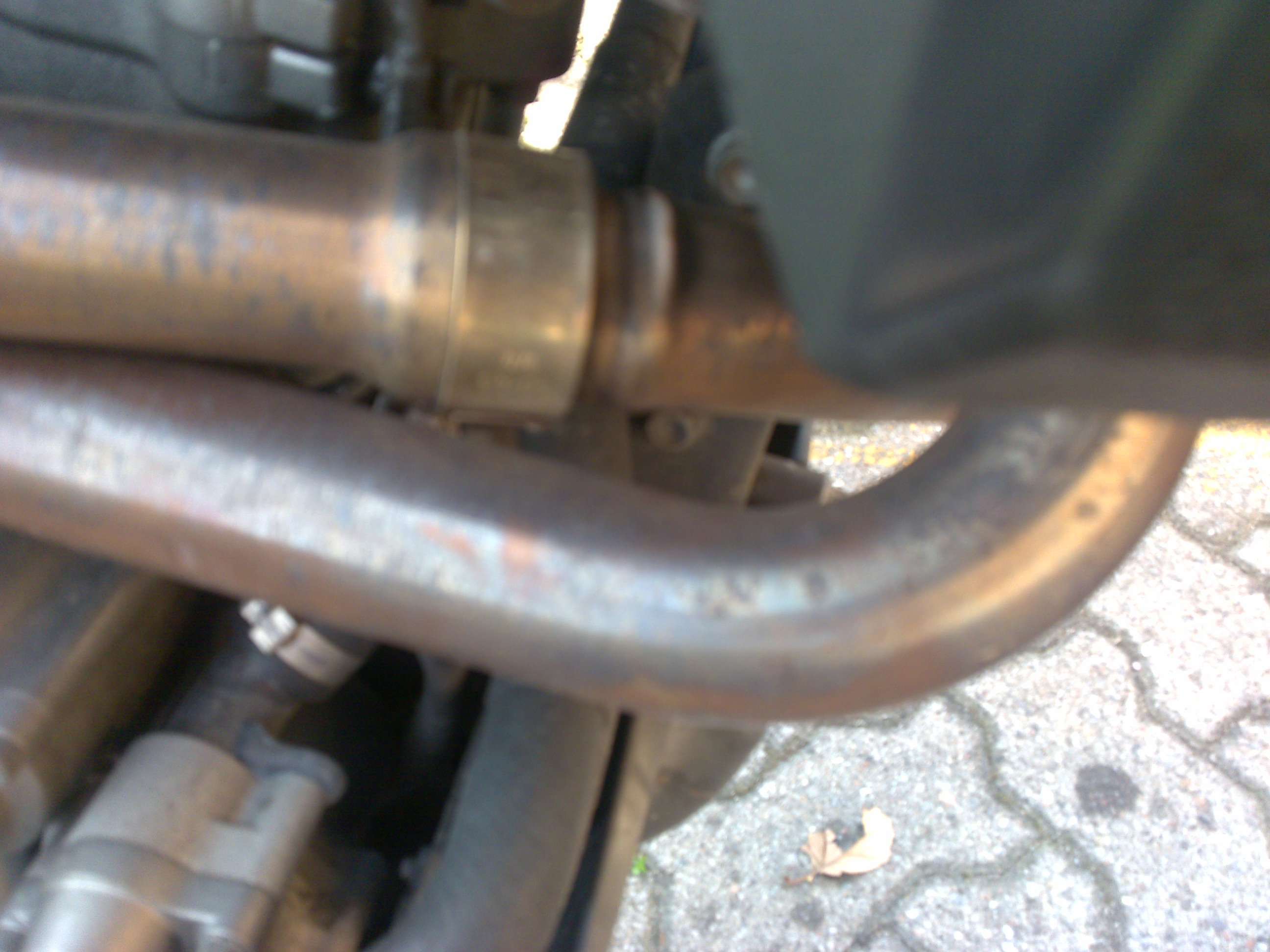

Dunque, come dicevo, ora ho un problema sull' altra giuntura, quella 'aggiuntiva' che ha solo il collettore dx...
fedro69 ha scritto:Immagine
da qualche mese fa ho visto che ha iniziato lievemente a sfilarsi, con conseguente sfiato e notevole spostamento del rumore dai terminali alla parte anteriore....
Gli aftermarket ce li ho su da 2 anni e 1/2, quindi non mi sembra siano la causa, nè le marmitte hanno subito particolari traumi, di recente :nonsò:
La situazione è precipitata quando mi sono accorto di avere i collettori un po' svitati ... stringendoli, soprattutto quello dx, la giuntura si è sfilata ancora di più, lo sfiato è diventato notevole, il rumore pessimo :-? , inoltre aumentano dibbestia i botti in rilascio... presumo sia come avere una doppia SAS :roll: ...
Ho già deicato parecchie ore di lavoro, ho smontato completamente tutto lo scarico e rimontando, arrivato alla stretta dei collettori, ritorna a sgusciare fuori :evil: , che la fascetta sia stretta al max sembra non cambiare niente.
Qui la guarnizione è ben visibile, sembra fatta del solito cartone pressato ma con una sottile retina metallica a mo' di 'scheletro'...
All' inizio ho ingenuamente pensato di risolvere sigillando con la pasta nera per motori :oops: , non considerando la portata e la pressione ormai notevoli dello sfiato :-? , oltre alla temperatura, probabilmente in quel punto superiore anche ai 600 della pasta (è davvero ustionante)..... risultato: pasta nera squagliata lì intorno (che mi devo attrezzare per pulire), oltre che sullo stinco dx del pilota (ho girato con gli stessi vecchi jeans da lavoro fino alla fine dello 'spurgo' :oops: )
Appena ho tempo rismonto tutto e riprovo, volevo provare ad arricchire un filo la guarnizione, che appare un poco sfilacciata, con la carta ad hoc, ma fondamentalmente penso che la soluzione sia nella posizione del pezzo centrale dello scarico... :roll: ... devo risolvere perchè così fa veramente troppo casino 8) ...

Il pezzo centrale (3) è fissato al collettore SX e poi flottante, lo stesso dicasi del collettore DX (4)
che tiene e si tiene al (3)
entrambi hanno il proprio secondo punto d'appoggio all'attacco dei terminali ...
Io procederei per gradi, infilando bene il 3 e il 4 e poi aggiusterei la posizione dei terminali così che s'inseriscano decentemente
sui tubi di scarico …
Le guarnizioni non sono riparabili: se dovesse davvero essere 'dimagrita' tocca cambiarla …

esatto. il fatto che il centrale si flottante (cioè senza attacchi suoi), è quello che rende difficile capire se sia nella posizione corretta :roll: ...
come unici riferimenti guardo che la sagoma del paraccalore sia 'in continuità' col telaio e che lo scarico dx, poco dopo l' attacco, passi a non meno di 1/2 cm dal tappo serbatioetto del freno post :nonsò: .... in realtà proprio tu mi hai messo una brutta pulce nella recchia quando, alcuni post sopra, temevi il tuo fosse stortato :uaaahh: ... anche se lo escluderei, che botte forti non ne ha prese.... :nonsò:
Comunque mi sto vestendo da meccaNico :ridi: , e vedo se ho il tempo di ri-fare il lavoraccio daccapo con gli accorgimenti che dicevi anche tu... :wink:
Poi saprò essere più preciso.... :hallo:

Dunque, ieri ho smontato e rimontato (faticaccia :roll: ) TUTTO lo scarico. Concentrandomi sui collettori.
Pur provando varie rotazioni ed angolazioni (non è che ci sia gran margine.... :roll: ) il risultato migliore ottenuto è questo :oops: :
By nicuzzo at 2012-04-06
Non ce n'è , come stringo gli attacchi al cilindro, quella giuntura tende ad uscire :evil: , pur con la fascetta stretta al max preventivamente...
La guarnizione del punto incriminato sembra piuttosto andata, ma la sua presenza si vede chiaramente, al contrario delle altre due di cui non c' è traccia :nonsò: ....
Comunque nel caso dovessi ri-aprire, me ne dovrò procurare una nuova...
Qualche miglioramento devo dire c' è stato: lo sfiato è sensibilmente diminuito (con lui il rumore :wink: ), e ho notato che si è localizzato da sotto l' attacco (prima sfiatava da sopra)... inoltre ho colto l' occasione per per fissare bene i terminali 8) .
Per ora mi so' rotto le palle e lo lascio così, nel frattempo medito soluzioni alternative ... ieri, dopo una buona dose di super-alcolico :bevi: , sono arrivato a ipotizzare un pezzo di quella fascia fono-assorbente tipo-Harley :truzzo: ... :ridi:
Ideone e consigli sono naturalmente benaccetti.... :wink:
