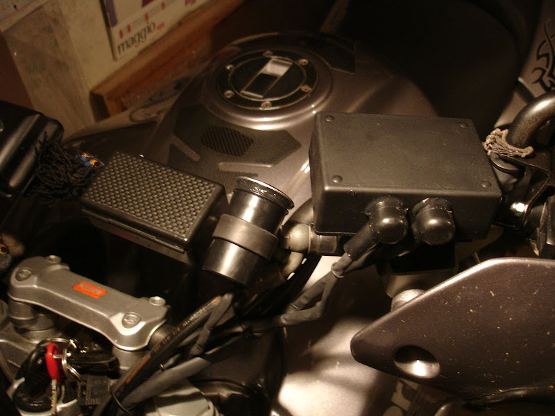

Voilà Wulox fatta più voltmetro ""made in Sardinia"" installato!!!
Siccome non trovavo una posizione sul cruscotto soddisfacente per la visibilità ho optato per questa soluzione, utile anche perchè così ho evitato di forare il mio trattore

Cosa è quel bottone lì?
Sembra tipo........"autoesplosione"!!!!!!!!
gianlu-gianlu
						gianlu-gianlu
				DAviDE
Re: VOLTMETRO
Gianlu-Gianlu ha scritto:Cosa è quel bottone lì?
Sembra tipo........"autoesplosione"!!!!!!!!![]()
in caso di pericolo attiva la sella eiettabile!!!!
è il pulsante per le 4 frecce Markil-Style, me lo sono messo a portata di 'dito' in caso di emergenza 8)

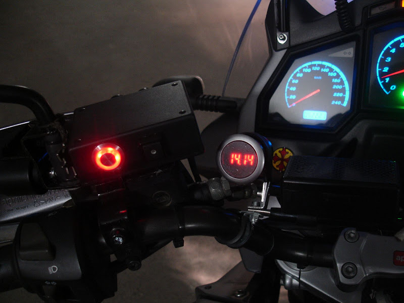

Ciao maltese , sono nuovo di questo forum , mi faresti la cortesia di indicarmi dove hai preso il tuo voltmetro di colore blu . Grazie milleMaltese ha scritto:Ho finito il montaggio del voltmetro.
Posto alcune foto della lavorazione, dato che lo strumento nn è impermeabile, ho apportato lcune semplici modifiche x proteggerlo dall'acqua e renderlo visibile anche in pieno sole.....
Beh!!!!
Questo è il massimo che mi è riuscito di fare....

Ciao Giampaolo , grazie mille dell'informazione . Ti avevo mandato una mail ma forsa non l'hai ricevuta ?? L'avevo visto anche io quel voltmetro , ma non ero sicuro che andasse bene

Ciao President, ti consiglio l'acquisto  di un voltmetro RS se lo sistemi esternamente.....mentre se intendi metterlo dentro il cruscotto, va benissimo anche quello blu......

Grazie Giampaolo del consiglio . Ti chiedo una cortesia , non riusciresti a darmi le misure del voltmetro blu senza cornice , così che vedo se mi ci stà nella strumentazione del Vara . Purtroppo lo spazio non è molto , ma mi piacerebbe averlo blu poichè ho intenzione di cambiare i led della strumentazione con quelli blu . Tu dici che impermeabilizzarlo è impossibile , o rischio qualche corto ? Con la manualità non dovrei aver problemi poichè faccio l'Odontotecnico , e in laboratorio ho resine , siliconi , compositi , insomma di tutto un pò , e non mi dovrebbe essere impossibile renderlo stagno . Ho letto da qualche parte che alcuni immergono il circuito elettonico nel siliconeGiampaolo ha scritto:Ciao President, ti consiglio l'acquisto di un voltmetro RS se lo sistemi esternamente.....mentre se intendi metterlo dentro il cruscotto, va benissimo anche quello blu......

The President ha scritto:Grazie Giampaolo del consiglio . Ti chiedo una cortesia , non riusciresti a darmi le misure del voltmetro blu senza cornice so solo che la cornice e di 1 mm più largo da ogni lato. , così che vedo se mi ci stà nella strumentazione del Vara . Purtroppo lo spazio non è molto , ma mi piacerebbe averlo blu poichè ho intenzione di cambiare i led della strumentazione con quelli blu . Tu dici che impermeabilizzarlo è impossibile , o rischio qualche corto ?si può impermeabilizzarlo bene se immergi il tutto in resina epossidica, lasciando fuori solo la parte anteriore Con la manualità non dovrei aver problemi poichè faccio l'Odontotecnico , e in laboratorio ho resine , siliconi , compositi , insomma di tutto un pò , e non mi dovrebbe essere impossibile renderlo stagno . Ho letto da qualche parte che alcuni immergono il circuito elettonico nel siliconeGiampaolo ha scritto:Ciao President, ti consiglio l'acquisto di un voltmetro RS se lo sistemi esternamente.....mentre se intendi metterlo dentro il cruscotto, va benissimo anche quello blu......
ps penso la Brianza tra Milano e Como............ci si vedrà di sicuro...contaci...... 8), secondo un tuo autorevole parere , si può fare ??? Quello dell'RS che tu consigli , lo fanno solo rosso ??? Purtroppo è solo rosso ma è ip67
Ho visto che ti sei costruito due pulsantiere per gli accessori , i pulsanti li hai presi sempre all'RS ? sono stagni ? ? sono della RS stagni Per i contenitori cosa hai usato ?? due gusci di caricabatteria telefonino Nokia![]()
