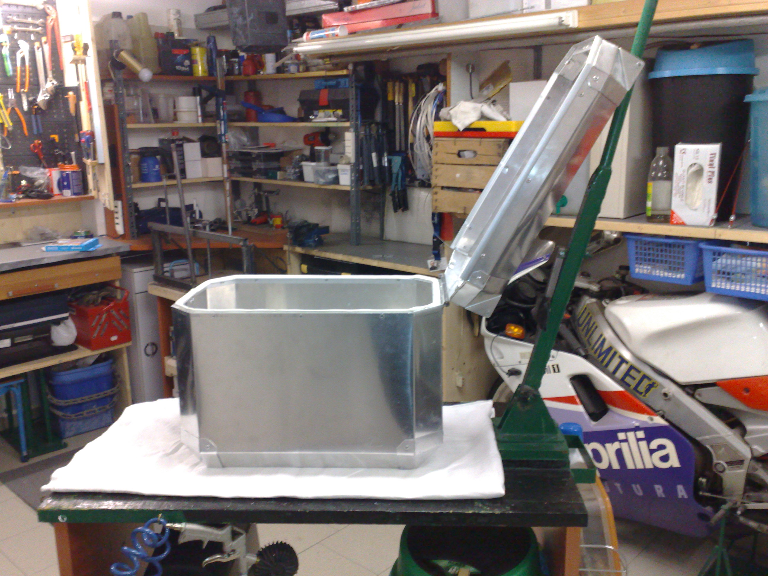

homer75 gran lavorone solo che prima di iniziare una cosa del genere bastava chiedere delle piccole info
per fare delle valiggie cosi sagomate
dove ai comperato la lamiera è sicuramente un venditore di profili di alluminio quindi bastava chiedere si aveva
degli angolari tondi ci sono di varie misure e ci sono per chiudere langolo a 90 gradi dei tappia due e a tre uscite
comunque se ti metti alla ricerca su internet troverai tutto cio che ti serve per risolvere il tuo probblema
ti lascio il mio tel 3move3treseimoeduedue6sette se ti serve qualche piccolo aiuto

Dove ho preso l'alluminino fanno lavorazione metalli di qualsiasi tipo.Forse con la crisi che c'è me le avrebbero fatte anche loro le valigie,ma a che prezzo?franar ha scritto:homer75 gran lavorone solo che prima di iniziare una cosa del genere bastava chiedere delle piccole info
La mia idea è quella di realizzare qualcosa di carino ed economico e cercare di stare entro i 100 euro a valigia,ma se va avanti così la vedo dura.
In ogni caso non sono partito con la presunzione che mi venissero bene al primo colpo anche per questo per adesso ne sto facendo una sola.
Per quanto riguarda le misure dell'angolare sono queste:phoenix78 ha scritto:mi sembra di ricordare brixiamoto.
comunque basta che chiami un rivenditore mytech e te li porta
non so la compatibilità però. se mi mandi le misure del tuo angolare lo confronto con i miei almeno ti risparmio qualche passaggio e un po' di tempo
il triangolo dell'angolare è equilatero con lato di 7 cm e i bordi sono larghi 3 cm non so se mi sono spiegato.

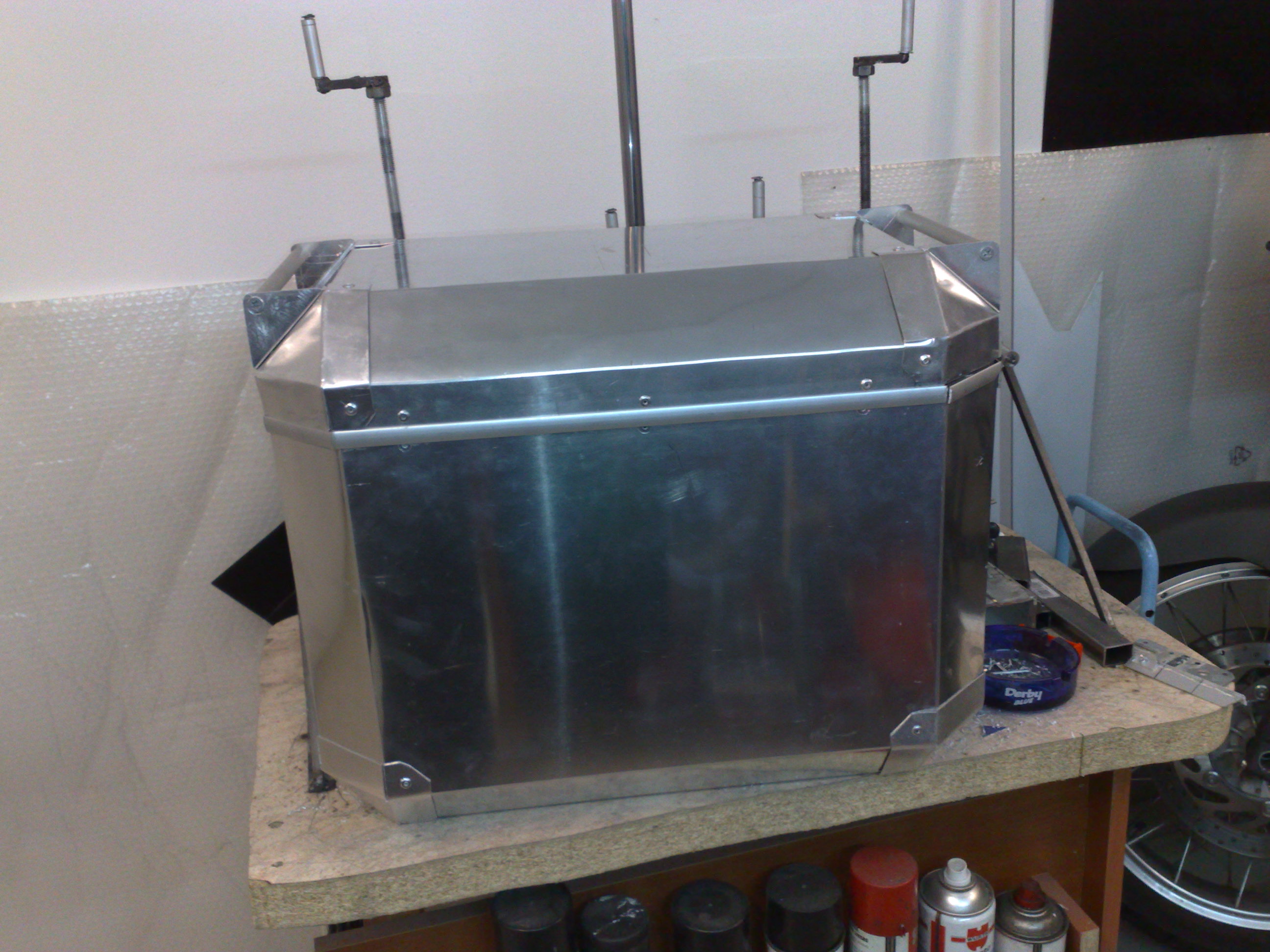

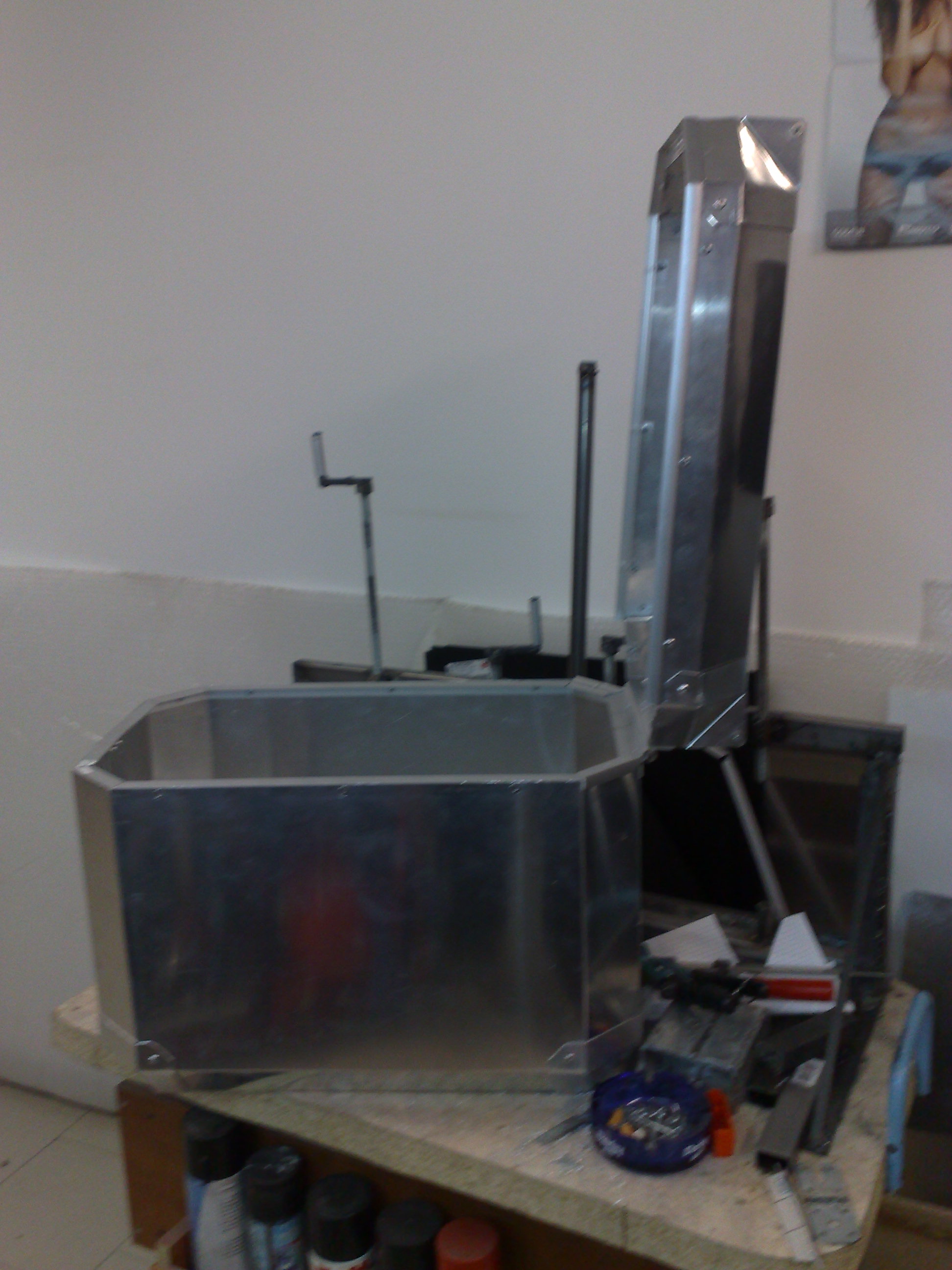

[/img]- Homer75
- Messaggi: 1484
- Località: Stanghella (PD)
Re: Auto-costruzione valigie laterali in allumino
Guardando le foto delle valigie my tech sul sito brixiamoto gli angolari mi sembrano più piccoli.
[/img]- Homer75
- Messaggi: 1484

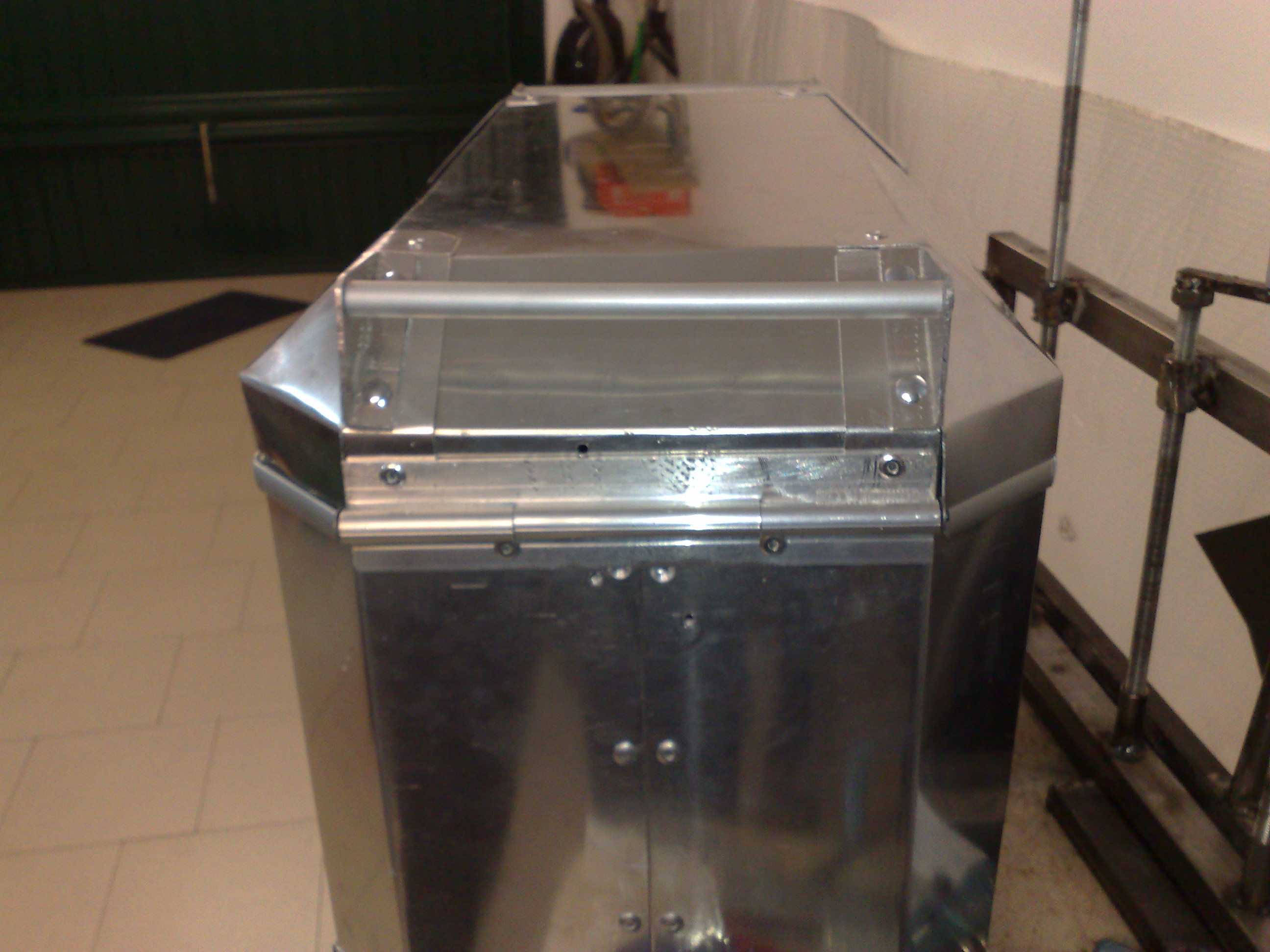

Va bene vada come vada ormai sono in gioco quindi...........

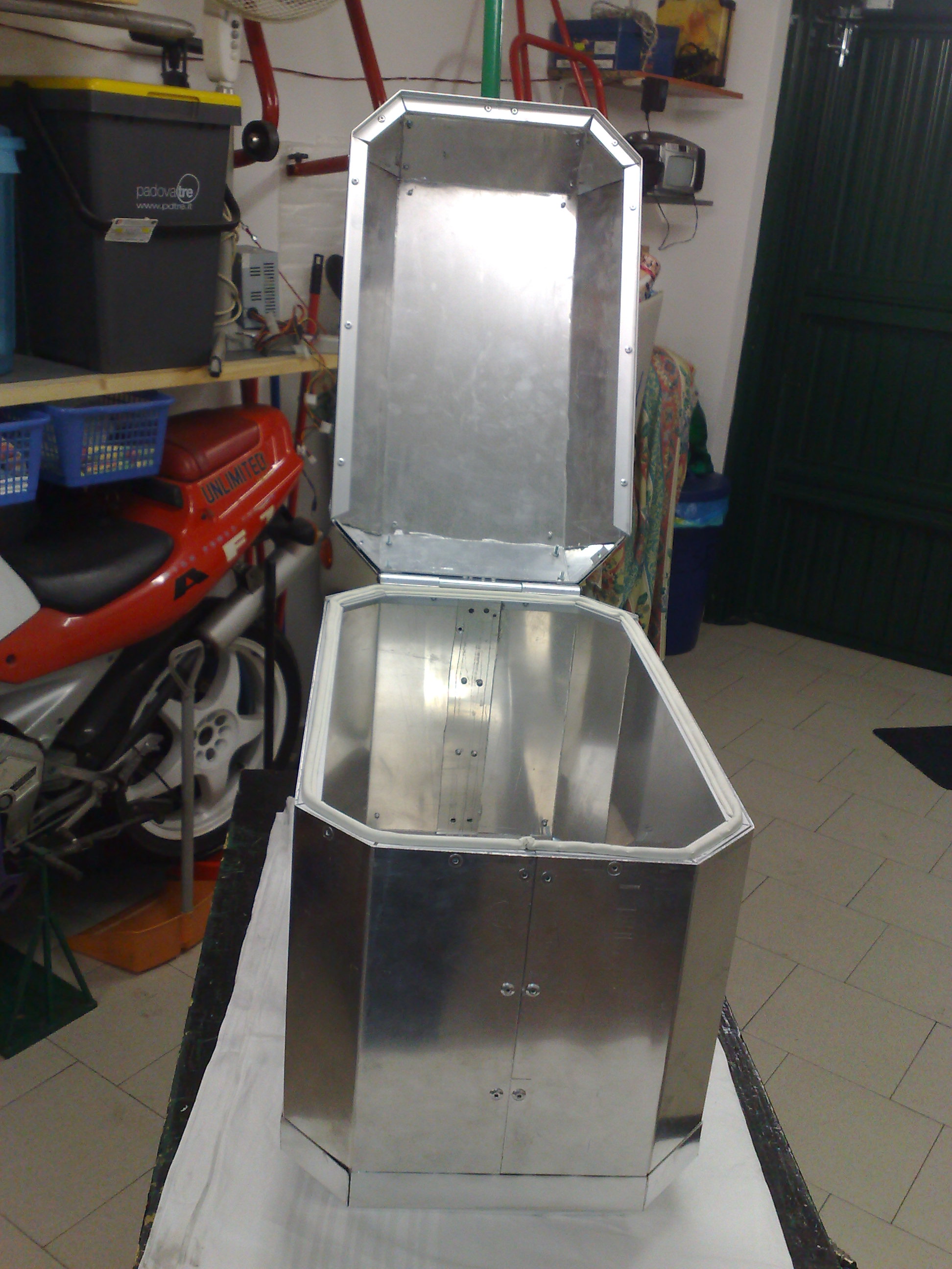

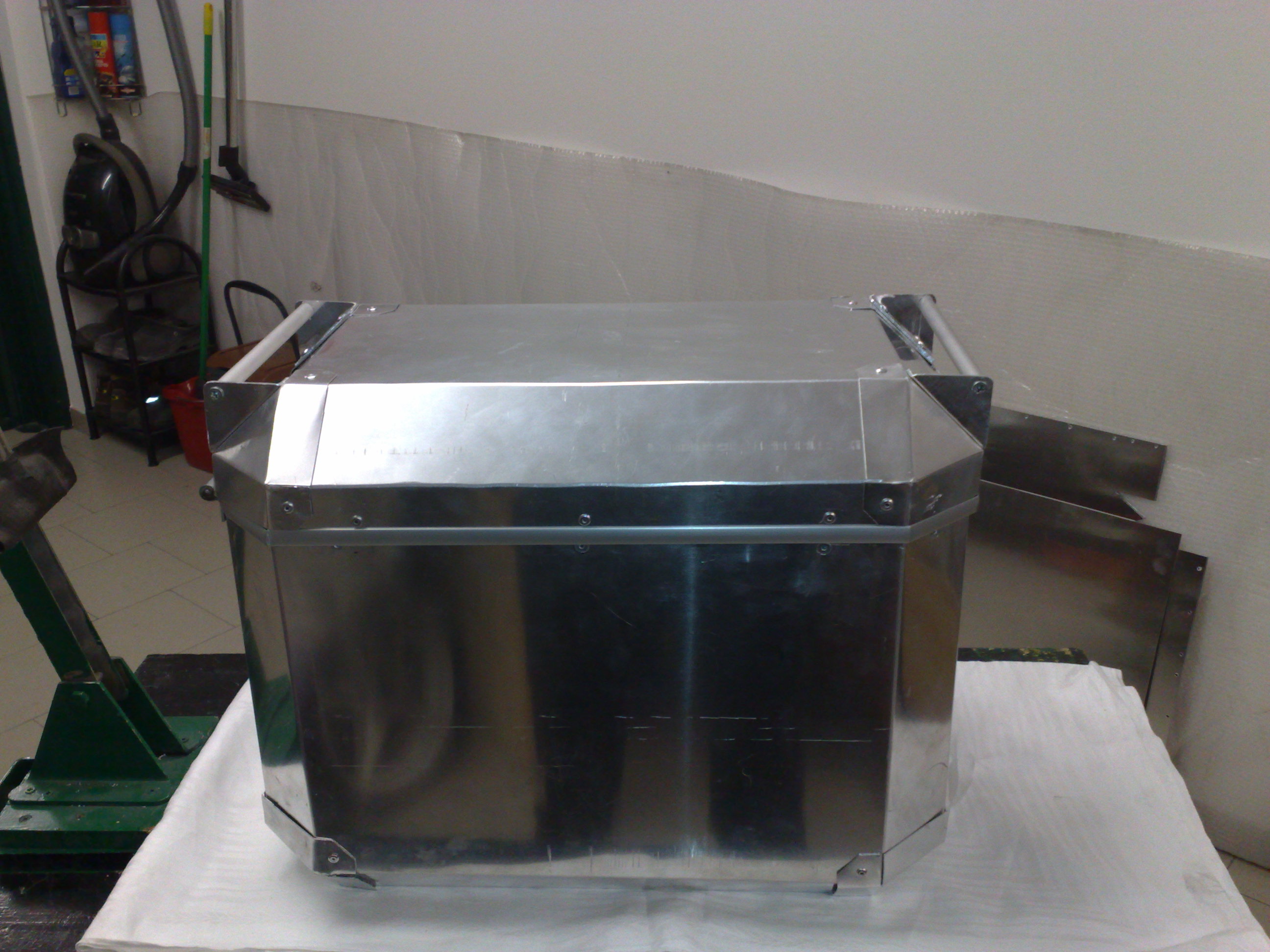

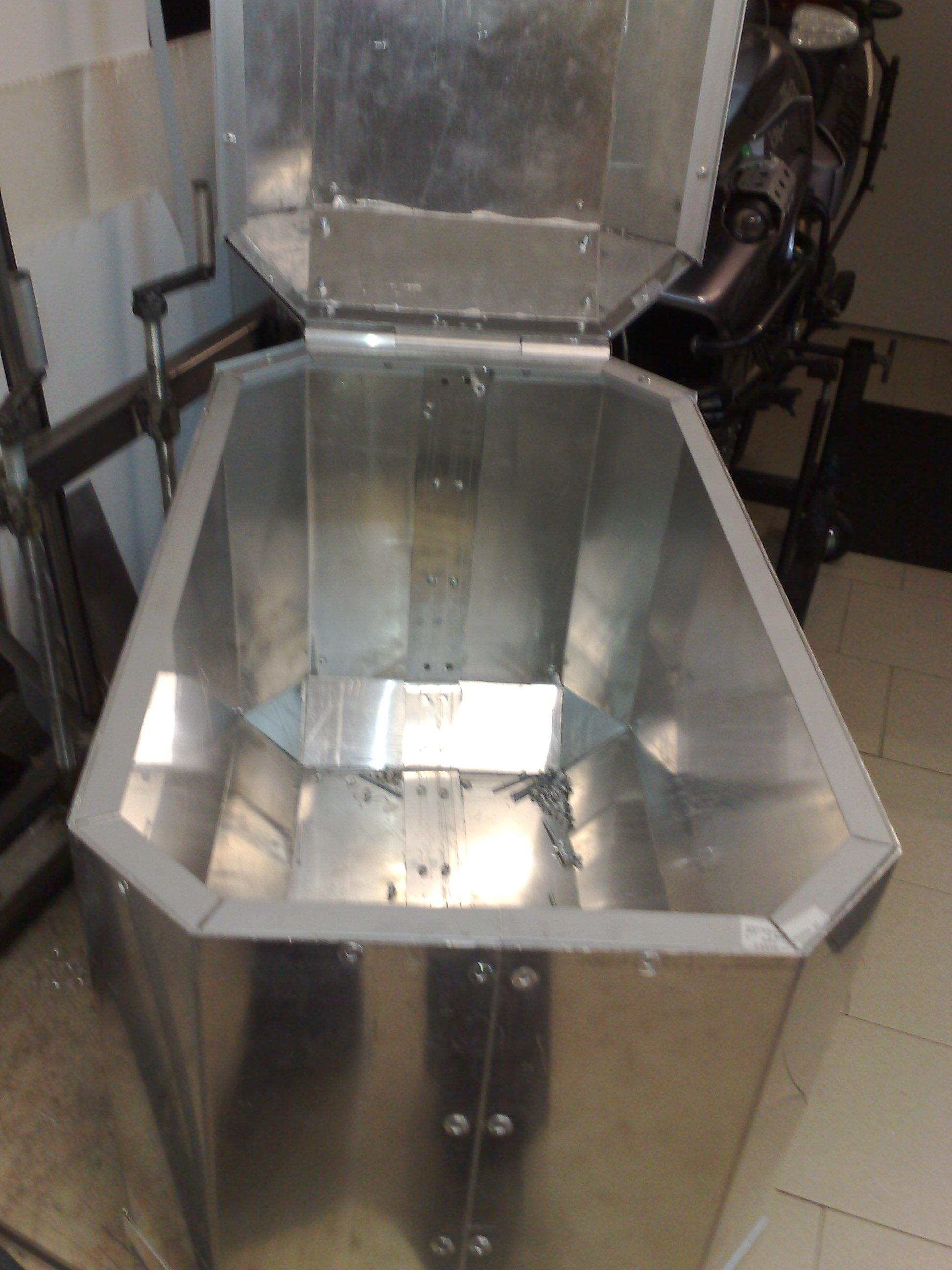

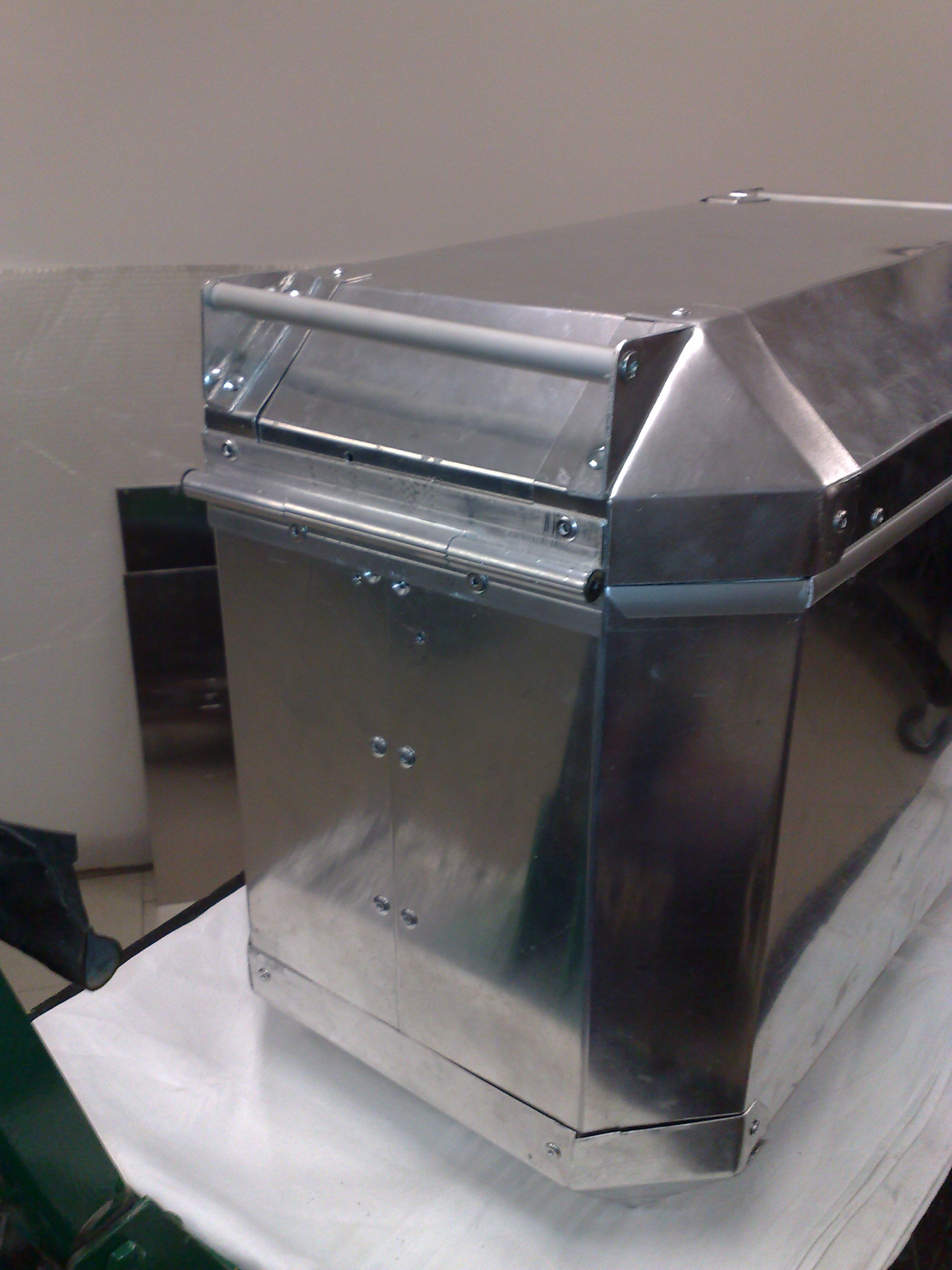

Prima valigia quasi finita.ho montato tutti gli angolari, la seconda maniglia,bordo interno di rinforzo che farà da supporto alla guarnizione e una cerniera in alluminio auto costruita
Devo ancora rivestirla internamente, impermeabilizzarla,mettere la chiusura,il sistema di aggancio ai telaietti e rifinirla esternamente.....
Nel complesso non è un brutto lavoro sto pensando di rivestire i paraspigoli con la pellicola carbonio per creare un pò di contrasto e nascondere i difetti .
Homer, il lavoro che stai eseguendo è bellissimo, però se posso permettermi, non rivestite gli spigoli con la pellicola di similcarbonio................. umilieresti un lavoro artigianale di pregio facendolo assomigliare ad un prodotto da discount......................

eh si, hai proprio ragione. ieri sera ho aperto gli scatoloni e gli angolari sono da 6cm scarsi.Homer75 ha scritto:Guardando le foto delle valigie my tech sul sito brixiamoto gli angolari mi sembrano più piccoli.
non le coprire con la pellicola, avresti un pessimo risultato. quella copia perfettamente la superficie sottostante e se hai dei bozzi ti fa la bolla d'aria. peggioreresti soltanto la resa estetica. un buon sistema per nascondere le pecche è quella lamiera con i rilievi antiscivolo, credo si chiami mandorlata. sono gusti ma io ne ho vista una con gli angolari fatti così e non era niente male.

- Homer75
- Messaggi: 1484
Ci avevo pensato anch'io alla vetroresina,ma non ci ho mai avuto a che fare.
Potrebbe essere la volta buona!

....eeeee andiamo proprio sul professional.......maisoon ha scritto:bella idea........ che ne dite di un monolite in carbonio??
voglio provare con la vetroresina sulla baia ci sono dei kit a 18 euro e potrei usare come stampo la valigia stessa così da farli perfettamente aderenti ad ogni spigolo......
io ci provo poi vi fò sapere!
