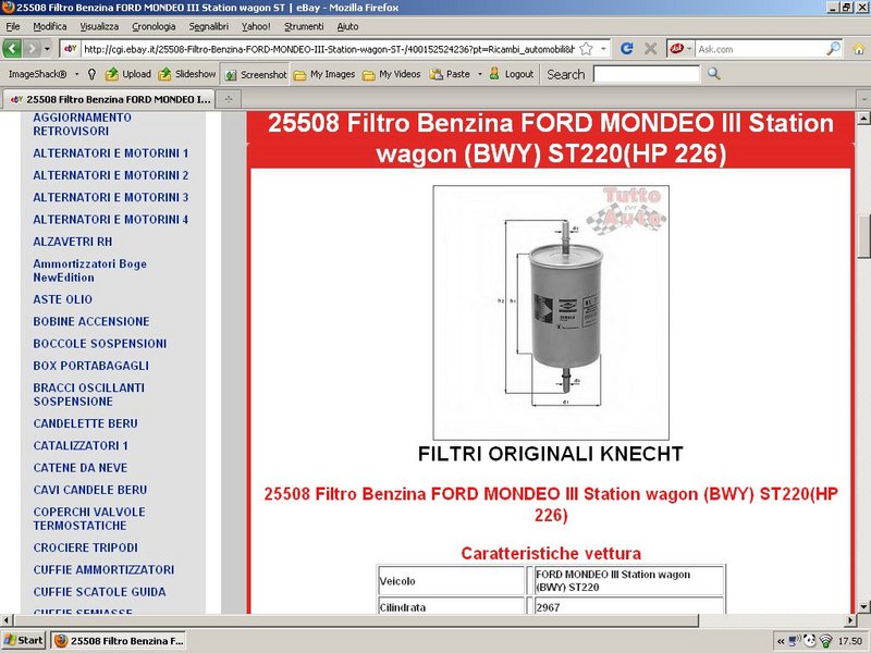

Viste le peripezie dei nostri eroi in quel di Varna, sarebbe utile se prima delle partenze in terre lontane ed esotiche
.........sostituire il filtro benzina con uno un po più " filtrante " e di grosse dimensioni...avevo pensato di inserire un filtro d'auto con dimensioni triple rispetto all'originale , ( ci sta.. ci sta...) e se si vuole al rientro in patria si sostituisce con quello originale ....ci sarebbe da sostituire filtro e il tubo di raccordo filtro-pompa , e filtro.
Per il filtro stavo vedendo un filtro di questo tipo... che costa poco ed è delle giuste dimensioni.... appena preparo il prototipo del gruppo pompa-filtro posterò le foto....
