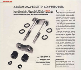

col "lucchetto" ci fanno le gare di SBK
anch'io mi sento + sicuro con la maglia ribattuta,
ma dal punto di vista prettamente tecnico se viene ben chiusa
la falsamaglia nn rappresenta di x se' 1 punto di fragilita' della catena...
certo:
- chiusa bene, cioe' anche con lo spinotto nel verso giusto
- controllata regolarmente...
ugualmente sicure sono anche le maglie "avvitate":
ma sempre a patto di cura e controlli periodici

Della serie maglie avvitate, sicure come quelle a ribattere...fedro69 ha scritto:col "lucchetto" ci fanno le gare di SBK![]()
certo:
http://www.ekchain.com/access.htm
