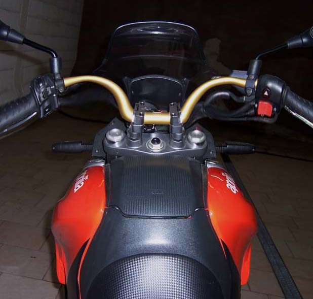

Re: Cambiare il manubrio
nicuzzo ha scritto:Ok, appurato che è materialmente impossibile rispondere prima di fedro, per un comune essere umano :giullare: , il manubrio dovrebbe essere proprio quello, ha stampato il tricolore sulla parte destra anteriore 8) .
E' un manubrio da naked, dato che io cercavo esattamente il contrario di fedro e Caiman (che se alza ancora un po' fa un Chopper :wink: ), ovvero di stare un po' più 'accovacciato' sul veloce.
Nel frattempo avevo già fatto un upgrade e mi ero scordato di informarvi...
:giullare: :giullare: :giullare: :giullare: :giullare: :giullare: :giullare: :giullare: :giullare:
Scherzi a parte, per me che non sono un colosso il manubrio alto è di un comodo da morire. :D :D
