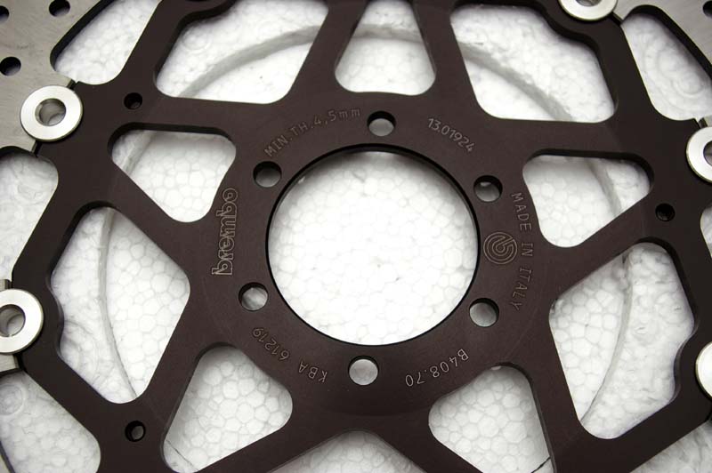

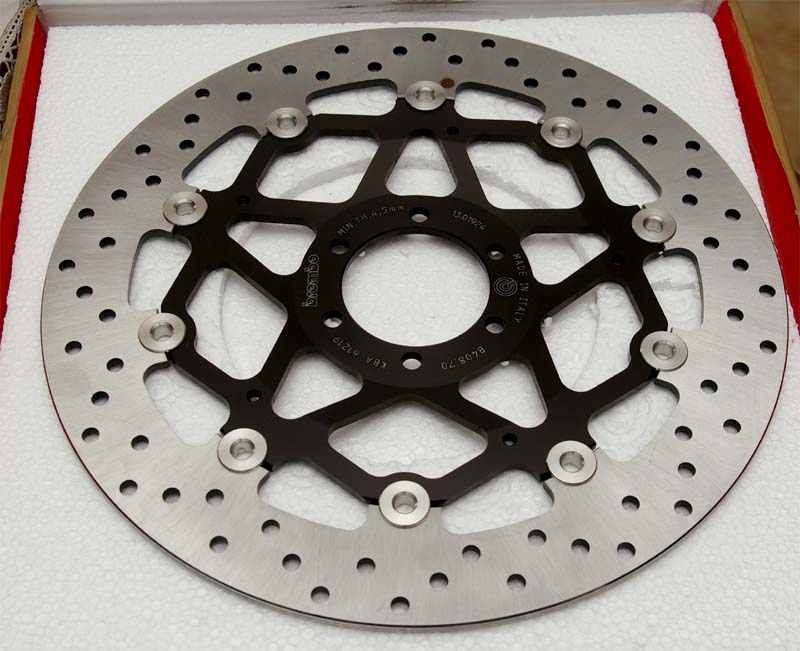

Arrivato il disco brembo!!!!
Ok, e' identico a quello di Stefanoboa, ma le foto le metto lo stesso, perchè e' TROPPO BELLO!!!!
Spero di montarlo al piu' presto...
L'originale in confronto e' una patacca.

Re: Dischi freni alternativi x Strada/Fun
hai fatto bene a mettere le foto, io le avevo fatte col telefono e facevano
comunque giusto per la cronaca ho notato che lo spessore minimo dell'originale Sunstar è 4,0 mm, mentre questo Brembo 4,5 mm
ABEMUS DISCUM
Montato!!
Sì, non solo lo spessore minimo e' di 0,5 mm in piu', ma anche la pista frenante e' piu' larga. Non ho misurato di quanto, ma lo faro'.
La cosa negativa e' che il brembo pesa 1648 grammi, mentre il sunstar usato ne pesa 1397. Sono 250 grammi di masse non sospese in piu'.
Poi, bisogna vedere quanto pesava il materiale che si e' consumato dal vecchio disco, calcolando la superficie della corona circolare, moltiplicandola per lo spessore, e calcolando poi la superficie dei fori per poter sottrarre i "vuoti". Infine basta moltiplicare per il peso specifico dell'acciaio (necessariamente approssimativo, non sapendo esattamente che tipo di acciaio e' stato usato per la costruzione del sunstar) e così abbiamo ricostruito il peso del disco originale da nuovo. Lascio a fedro i calcoli del caso.
Il dramma e' che ora con disco nuovo e pastiglie con circa 3000 km la moto non frena.
O meglio bisogna strizzare abbestia. Spero si assesti velocemente.

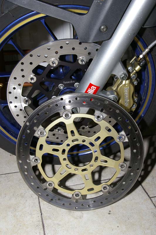

Ecco le foto:
Vecchio e nuovo a confronto:
Alcune misure: la pista frenante misura 31.5 mm contro i 30 netti del sunstar.
Spessore 5.0 mm. Il il Sunstar con 24000 km e' a circa 4,45 mm. Se non si fossero phottuti i nottolini durava ancora una vita.
Ma son contento cosi'.
