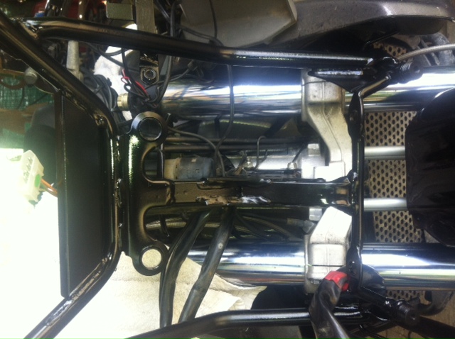

Ti assicuro che è bloccata! Dietro la sezione del telaietto blocca il supporto mentre davanti ci sono i bulloni, è come se fosse saldata. Mi è venuto in mente di fare così perché non avevo trovato niente nelle discussioni e quando montai il supporto si muoveva, poco eh ma non mi piaceva, così ho trovato questa soluzione, si potrebbe anche saldare, ma poi non è più rimovibile.Tatanka ha scritto:Bella soluzione, ma rimane fissato per bene?Skorpio70 ha scritto:Ho fatto filettare le estremità del telaietto e l'ho fissato con due bulloni.

Come comandato, aiutato dal fatto di essere ancora in malattia, e di tempo ne ho, ho smontato il telaietto, sverniciato e riverniciato prima di nero e poi di trasparente.flyman1967 ha scritto: Grazie Skorpio mi sarà sicuramente utile...... Ma quanta ruggine che vedo sul telaietto....Vai di Ferox e una bella riverniciata

Allego un'altra foto dove si vede meglio la filettatura.
