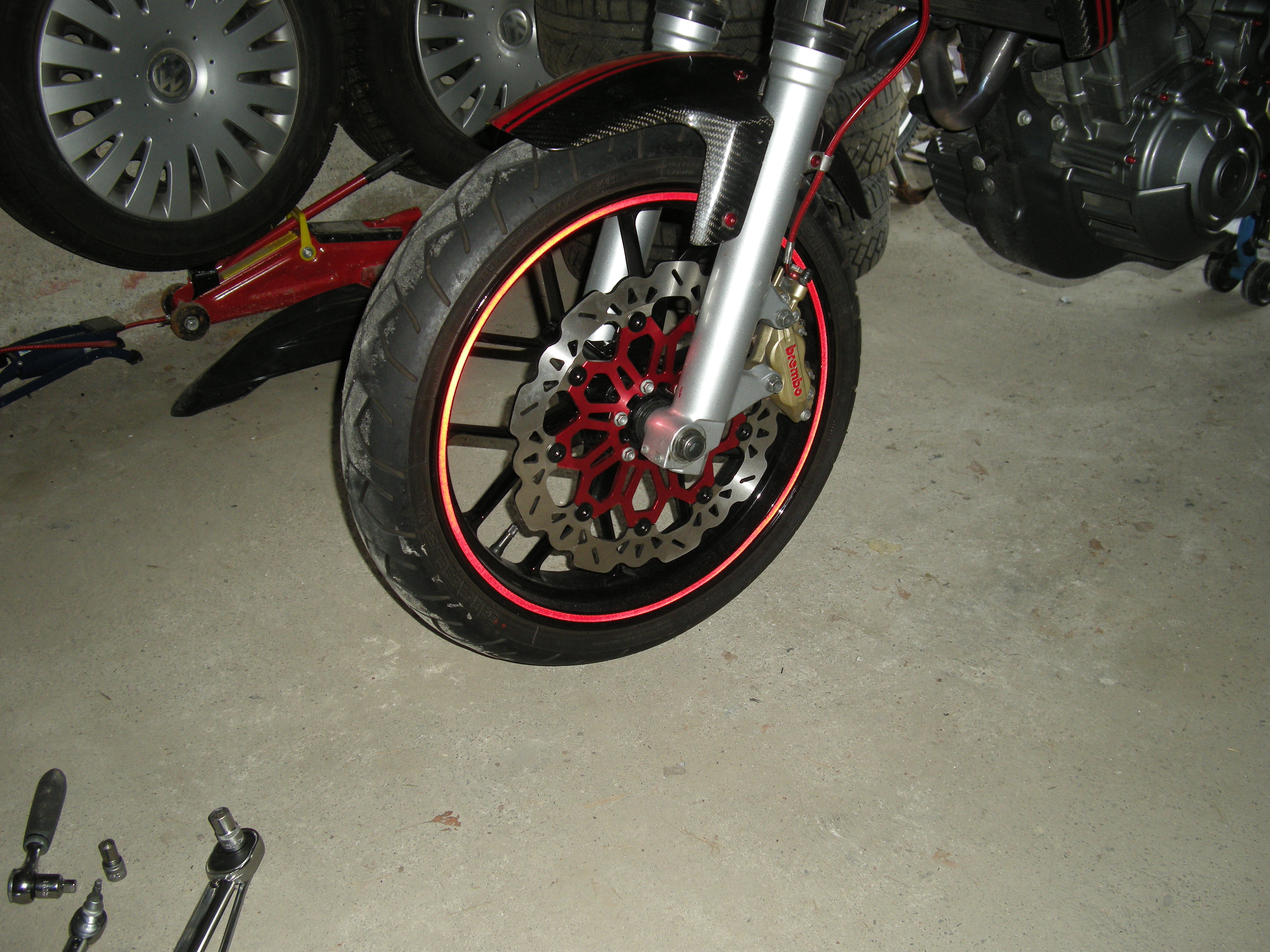

Come da apposito suggerimento, posto tutte le modifiche e le foto fatte alla mia Jamaica:
-Scarichi Mivv, con sostituzione DB killer originali con quelli da 35mm
-Power Commander
-Filtro K&N
-Corona pignone e catena AFAM
-Manubrio in ergal rosso
-Manopole PROGRIP con inserti in rosso
-Contrappesi in manubrio ergal neri
-Cupolino ricoperto di DI-Noc 3M effetto carbonio
-Fiancatine ricoperte come sopra
-Quasi tutta la bulloneria in ergal rosso Lightech (tranne quella strutturale)
-Specchi della Shiver
-Parabrezza, paracalori marmitte, para collettori, paracatena, paratacchi, portatarga, pararadiatore destro e sinistro, parafanghi anteriori in carbonio, homemade, con strisce rosse e verniciatura trasparente a filo
-Tubi freno HEL rossi, completi ri raccordi rossi
-Pasticche EBS, standard dietro, HH davanti
-Supporti cupolino e codino verniciati in nero
-Adesivi di "contorno" alla testa sul serbatoio
-Paramani Dorsoduro 120 0(in produzione quelli in carbonio 8)
-Staffe marmitte in carbonio
-Supporto borsa da serbatoio GIVI tanklok
-Pedalino cambio in Al e carbonio
-Triangolini alzaculetto (35mm)
-Disco freno anteriore PURTE1, rosso
-Cerchi verniciati neri
- Leva freno pluriregolabile in Ergal rosso, V-TreK
- Leva frizione pluriregolabile in Ergal rosso, V-TreK, con attacco leva della F650GS
- Plastiche serbatorio in carbonio (rifatte/ricoperte)

He He! Fatto in casa... :P
Ho comprato un cupolino Skidmax per la nostra, ma giusto il tempo di montarlo e ho visto che era troppo grande per i miei gusti... e troppo poco carbonioso... Quindi lo usato come mold per farmelo in casa in fibra!

Per l'anteriore ho usato quello originale come modello, vai di DAS (ebbene si, ciò che impari all'asilo serve anche da grandi...) per le modifiche (forma, estensione e cosi via) e poi procedi col carbonio. Ovviamente quella è la seconda versione, ho dovuto fare qualche esperimento... :roll:
Per le strisce uso una tecnica fai da te: sgrezzi il pezzo in carbonio, mascheri, vernici, poi applichi un paio di strati di epossidica e rifinisci con la carta vetrata, da 400 fino a 1200, e poi vai di trasparente.
P.S. Se qualcuno vuole consigli per il carbonio, ho un sito inglese che vende carbonio, di-noc e tutto l'occorrente, veramente ottimo. In più hanno video-guide.
Per la pellicola nessun problema, è facile ma devi avere pazienza e fare tutto con calma. Ti serve solo una heat gun...

Beh, un pò di tempo c'ho messo, perchè avevo a disposizione un paio d'ore al giorno... Ma direi che ad avere tempo (e niente pargoli che ti girano intorno...) un tre giorni sono più che sufficienti...
Posterò le foto intere appena la smette di piovere, in garage vengono na schifezza...
Magari potrei dare le mie "istruzioni" a riguardo in qualche discussione già aperta? Il metodo è standard, ma ho qualche dritta che semplifica la procedura...
