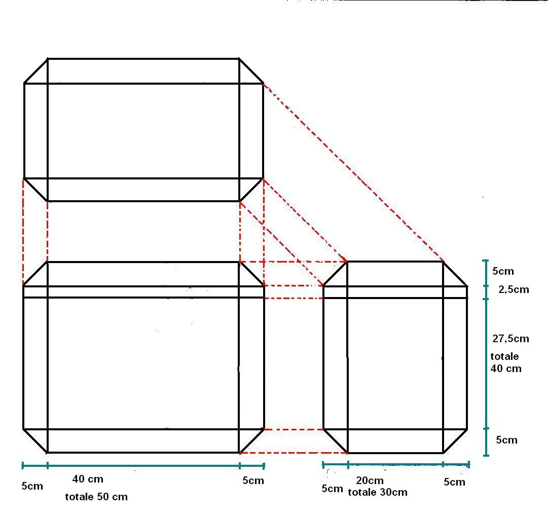

Dimensioni:le givi le fa da 37 litri o 48 litri gia che ci sono provo a clonare quelle da 48.Le mie misure sono 50cm di lunghezza,40cm di altezza e 30cm di spessore.Ho una coppia di Kappa da 40 litri collaudatissime come ingombri che misurano 58cmx41cmx29.Direi che ci siamo.
Materiale:fogli di alluminio spessi 2mm (sperando che la valigia finita non pesi troppo una kappa vuota pesa 3,6 Kg)

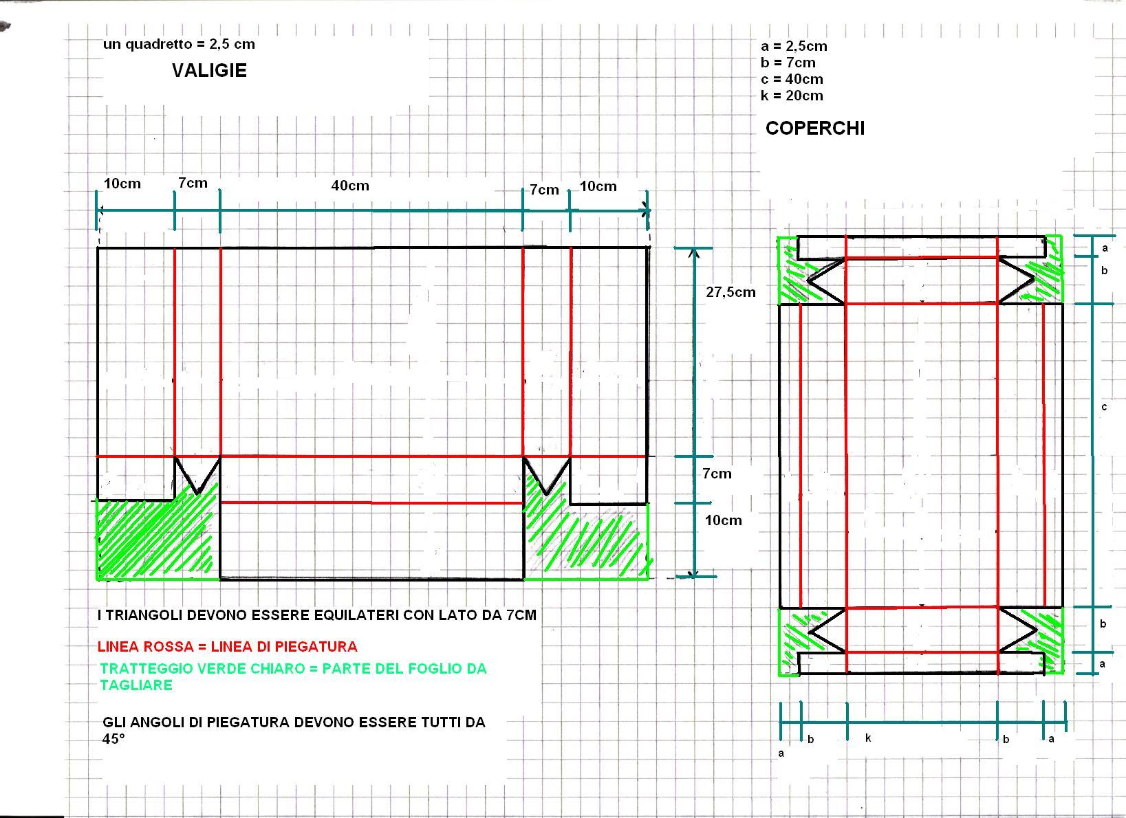

Allora ho buttato giù un progettino per evitare troppi sprechi sul taglio dei fogli di alluminio (visto quello che costa!)
Una volta terminate dovrebbero somigliare a quelle del disegno :giullare: :giullare:
Ho pensato di crearle in 3 pezzi:
-il coperchio superiore
-2 semigusci laterali da unire coi rivetti (magari avessi la possibilità di saldare l'alluminio)
Questo il progetto:
Praticamente per 2 valigie servono 4 fogli da 74cmX44,5cm e altri 2 fogli da 39cmX59cm
Per le rifiniture ci penserò poi a scatolotti finiti.

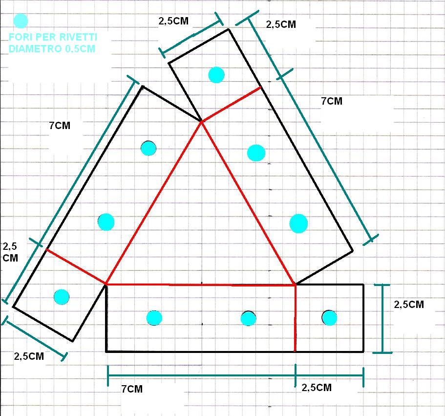

Per adesso ho pensato i paraspigoli che farò così:
Il problema è che dovrò farne 16 per 2 valigie per cui devo valutare ancora se farli in alluminio,PVC,plexiglass(ho paura che con gli urti si possa spaccare) o qualche altro materiale un pò meno nobile.Ci penserò.

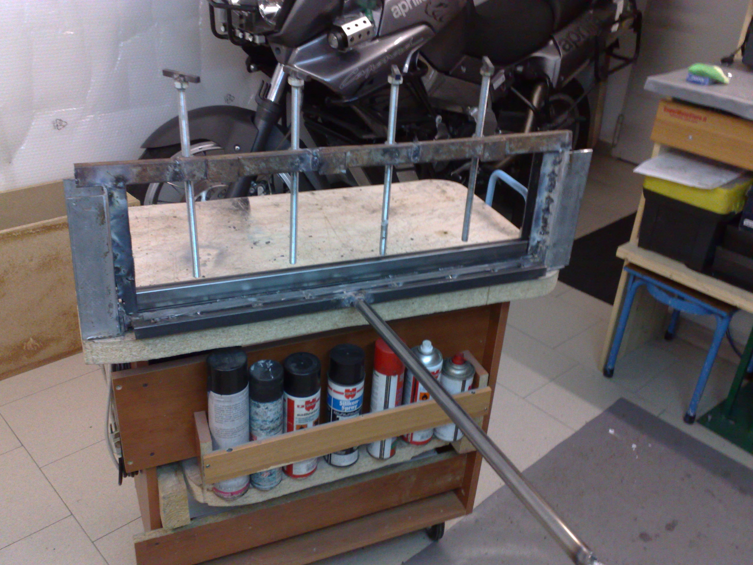

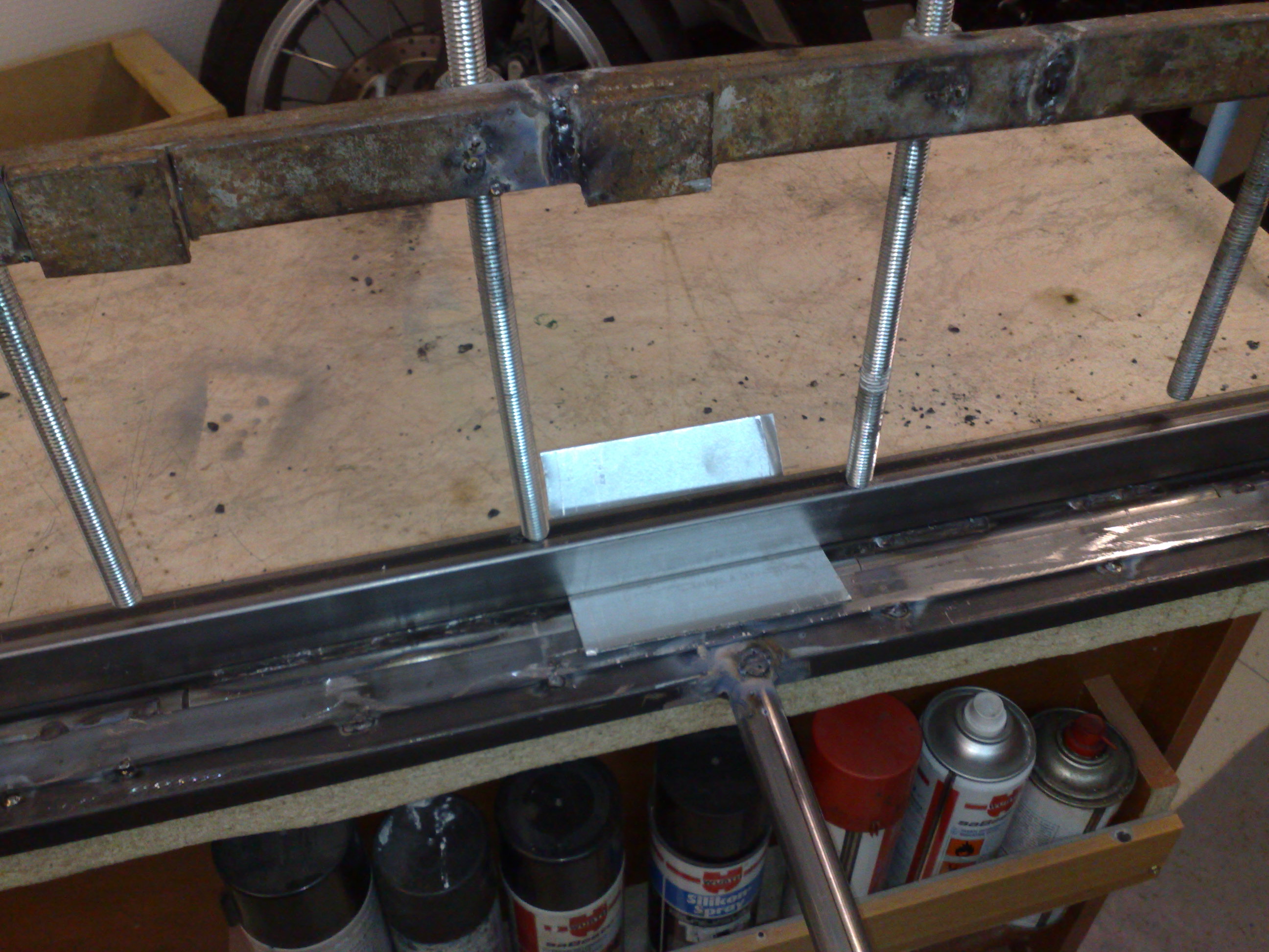

Sto già pensando di costruirmi una piegatrice con degli avanzi di ferro che ho in garage.
Fino a che hai il foglio dritto fare una o due piegature non è un problema,ma quando hai il pezzo già scatolato non è semplice fare le ultime piegature (non so si mi sono spiegato). :specchio: :specchio:
In realtà la valigia si può fare anche con un unico foglio invece che con due semigusci per evitare la linea di giunzione che corre per tutta la valigia,ma allora sarebbe proprio impossibile scatolarla.
Adesso continuo con questo progetto poi vediamo andando avanti cercherò di superare gli ostacoli uno alla volta mano mano che si presentano!
Re: Auto-costruzione valigie laterali in allumino
Ok,oggi un altro piccolo passo verso la meta.....
mi sono fatto la piegatrice molto rozza perchè è il risultato di alcuni rimasugli di ferro che avevo in garage,ma funzionale per lo scopo!

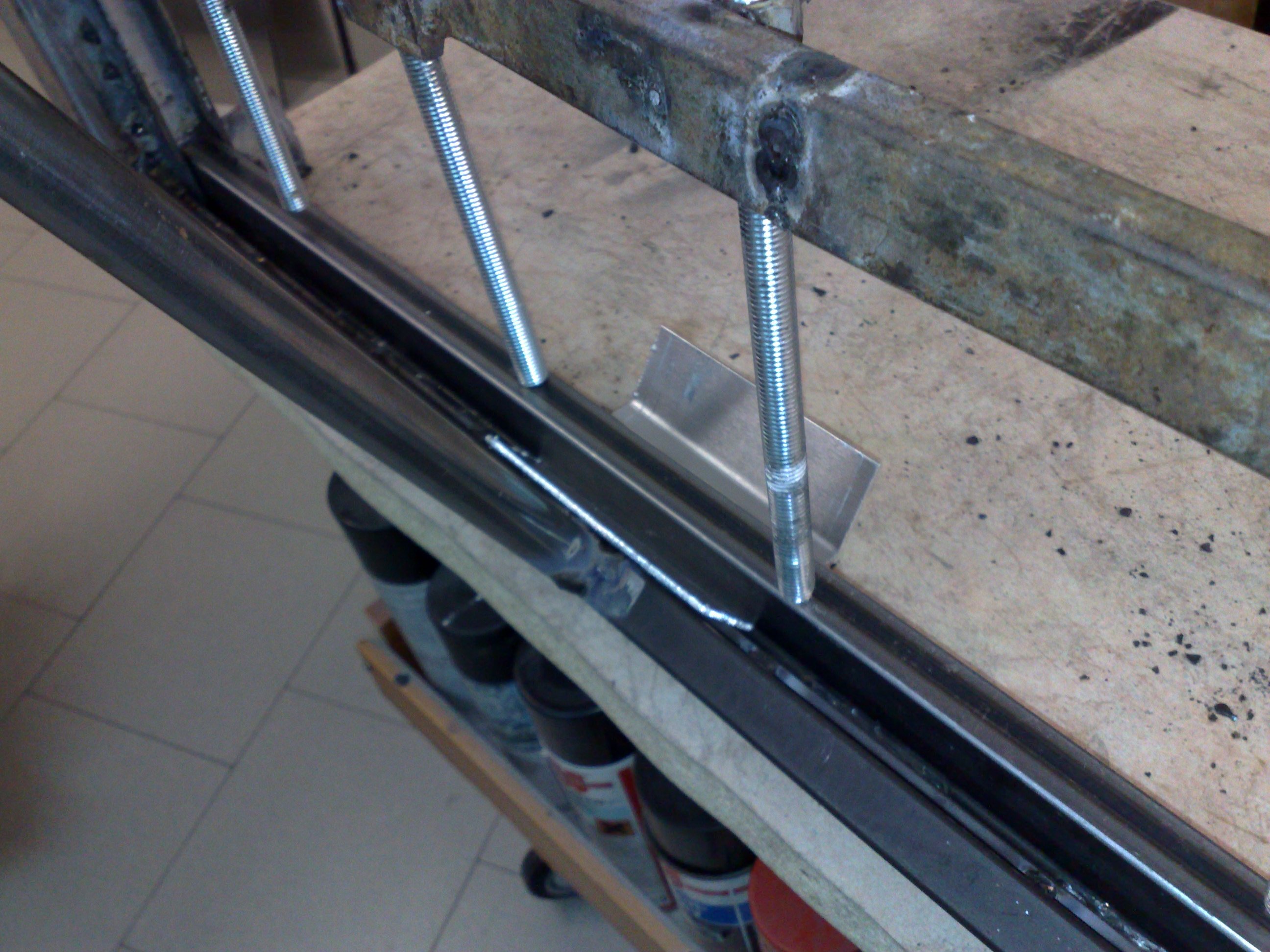

Adesso la provo:

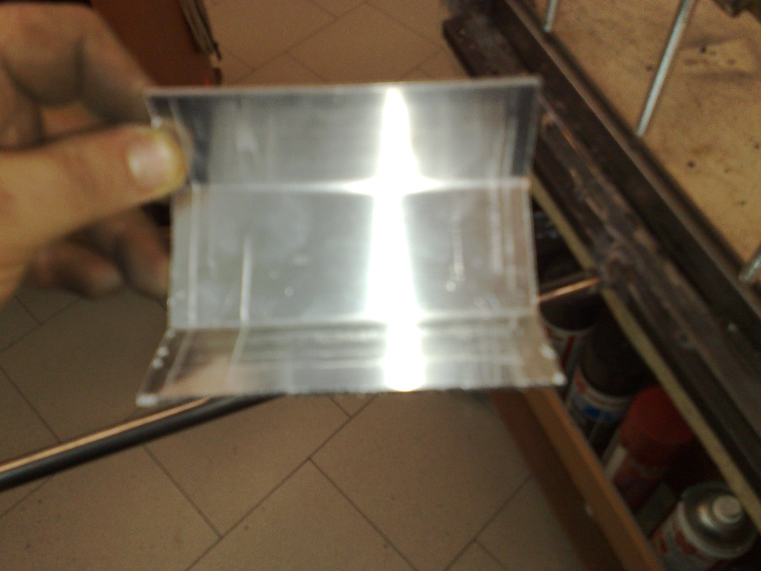

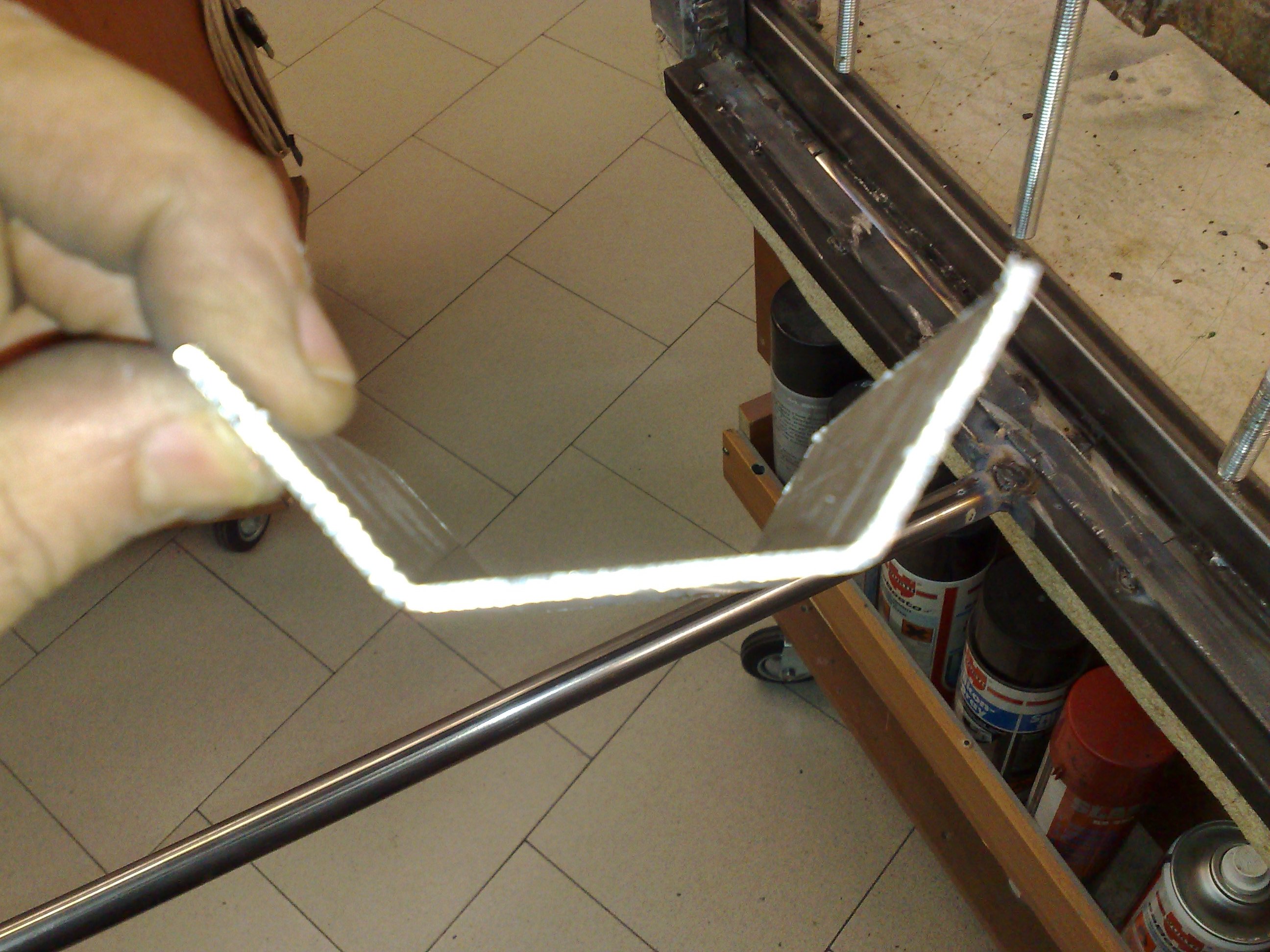

Questo il risultato:
Niente male direi..... :salta: :salta:

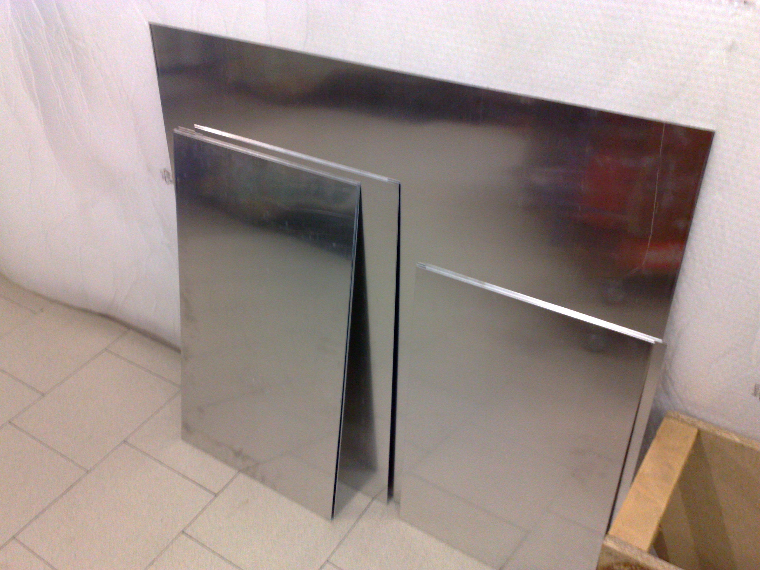

Inoltre stamattina ho comprato la materia prima necessaria alla costruzione:il prezioso alluminio:
:tutticontenti: :tutticontenti: :tutticontenti: :tutticontenti: :tutticontenti: :tutticontenti: :tutticontenti: :tutticontenti:
Ho preso un foglio da 3metri per 1 metro e mi sono fatto tagliare i pezzi rettangolari che mi servono;tra materiale (16Kg) e taglio ho speso 110 euro non male direi!......
Da domani parto con la produzione.......................CONTINUA............... 8) 8) 8) 8)
